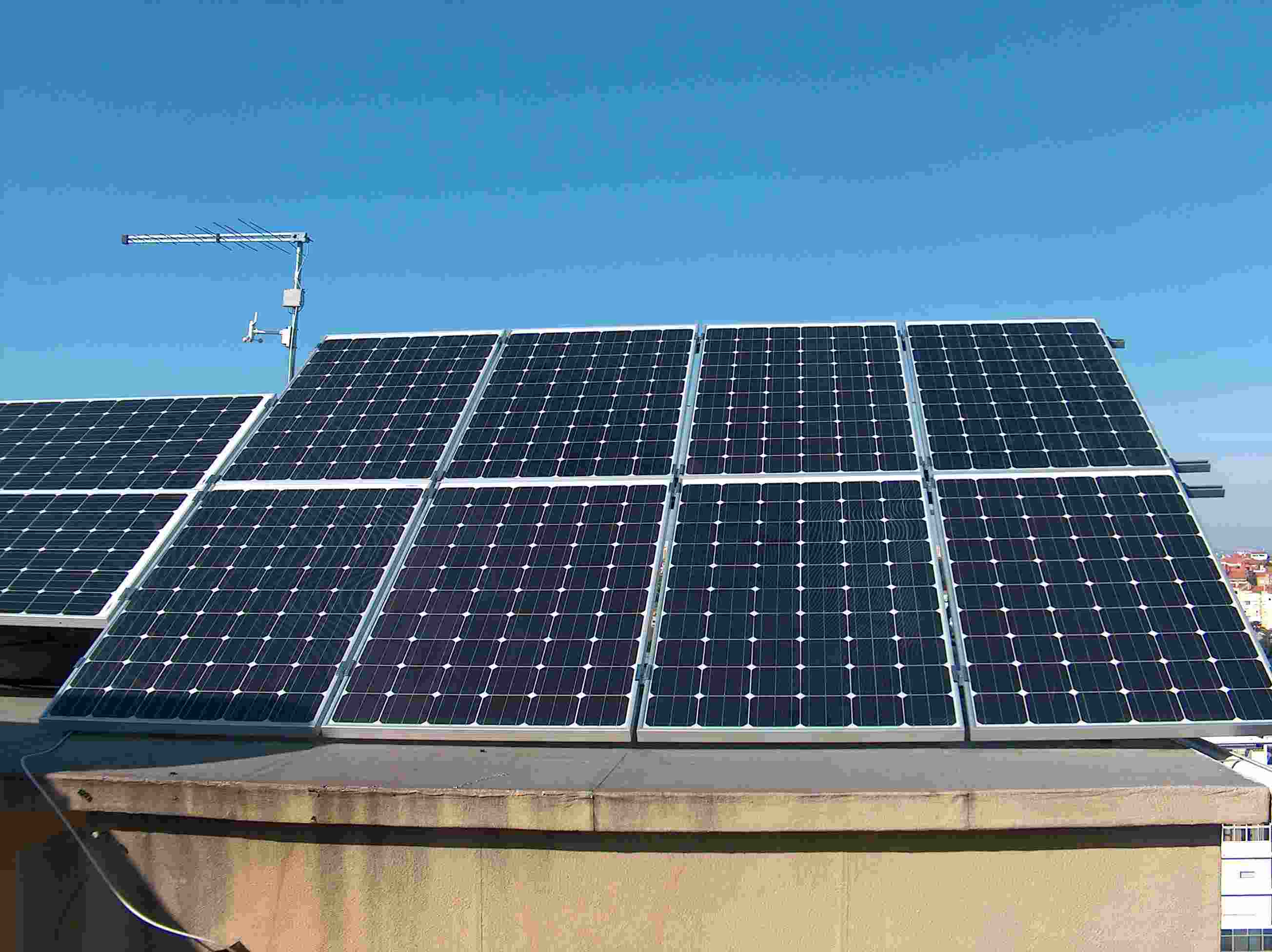

Aqui ficam algumas fotos da MP
3,45 kW - Kaco 4200
20x240Wp Isofoton
Az 0º(Sul) Incl 31º fixo, Lisboa

Mais algumas fotos da MP
3,45 kW - Kaco 4200
20x240Wp Isofoton

FPaulo Escreveu:Aqui ficam algumas fotos da MP
ha um painel manchado ou é impressao?
A produzir acima dos 4200W/h

jama Escreveu:
Olá Jama, é da qualidade da foto que usei, o painel está OK, mas como tive que reduzir muito a qualidade da foto para "postar" no forum, a parte cromática ficou um pouco distorcida... e com os reflexos do Sol no vidro, provocou algumas variações na imagem.
Cump
