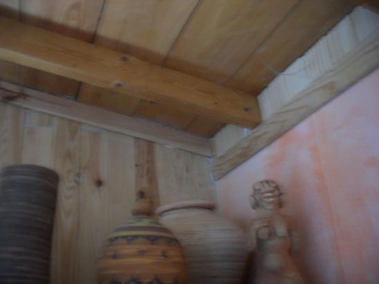

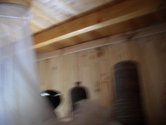

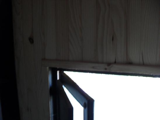

rufus
conforme pediste por mp aqui estão as fotos da casa
a parede de tijolo foi forada com esferofit proform e decorada com madeira
o tecto já era de madeira e o prpform foi pintado de branco e de laranja
- Imagem 223.jpg (35.46 KiB) Visto 7707 vezes
- Imagem 222.jpg (40.15 KiB) Visto 7707 vezes
- Imagem 221.jpg (39.13 KiB) Visto 7707 vezes
