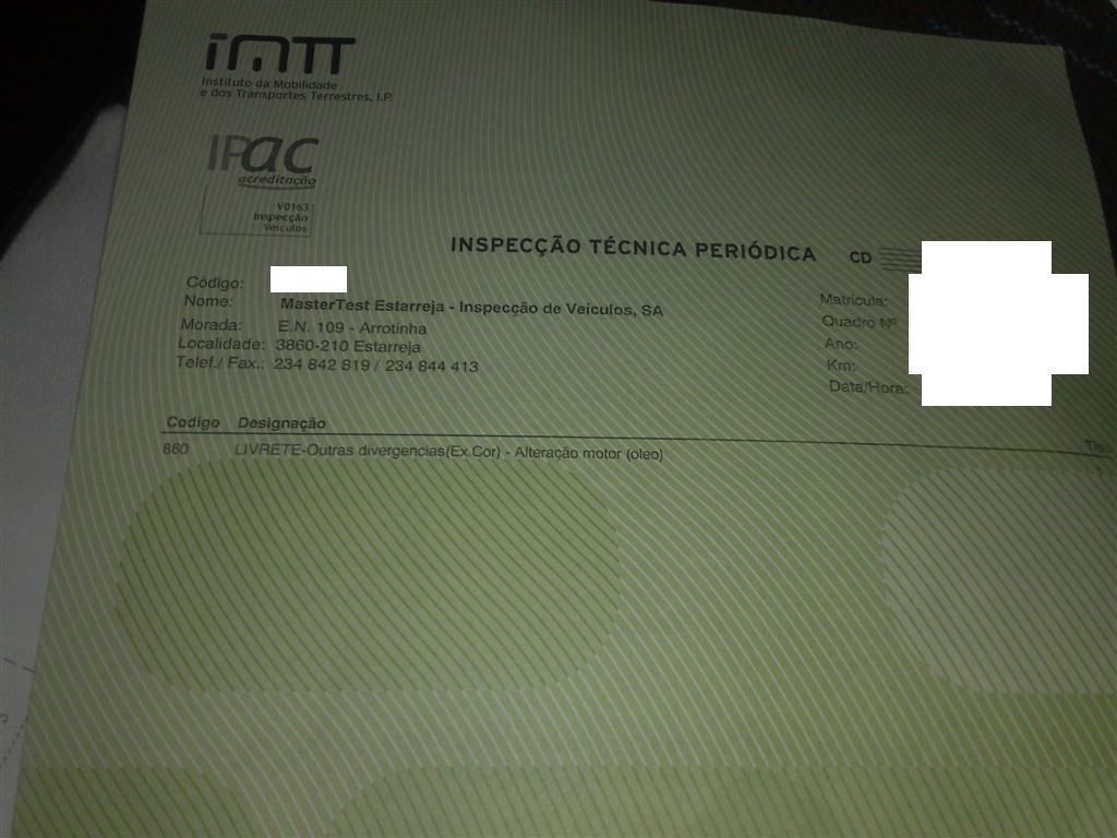

ola a todos
hoje o meu mecanico foi com o meu automovel a a inspecçao(estarreja) e este nao foi reprovado por sorte segundo o mecanico.
os inspectores alegaram algo identico a "alteraçoes no motor - oleo",(ainda nao li o que escreveram no documento) e disseram que para o ano nao passava.
tenho um kit duotanque(foi a inspecçao a gasoleo, sem o tanque pequeno), eles mencionaram que tal como os automoveis tem o kit para gpl no livrete, este tambem tinha que ter para oleo...
(tenho a declaraçao de imposto sob o oleo)
alguem sabe de alguma coisa??
obrigado
obrigado

pois, por não haver regulamentos é que talvez terei que ser obrigado a remover o kit do automovel...klinzter Escreveu:há alguns gajos que lá trabalham são cá uns *****k__x Escreveu:ola a todos
obrigado
sempre q fui, fui à biodiesel. e nunca me lixaram a cabeça.
no caso dos kits... não há nada regulamentado. por isso eles não podem dizer nada... nem alegar.
o pior que pode acontecer é obrigar-te a ter um kit de gpl lol mas isso seria uma cena ridícula. lol
abrçoas
boas festas.
aqui esta o que me escreveram no documento e que tenho que corrigir até a proxima inspecçao:
código:
860
designação:
livrete-outras divergencias (ex. cor) - alteração do motor (oleo)
segundo entendi (nao fui eu que fui la com o aurotmovel mas sim o meu mecanico), terei que ter no livrete escrito que tenho a viatura com adaptação para oleo, tal como os veiculos a gpl...

querem dizer que o motor foi alterado mas em relaçao ao combustivel nao podem dizer nada porque isso e´ com a guarda fiscal

? pago imposto sob o combustivel, eles viram a dic...sergio ferraz Escreveu:querem dizer que o motor foi alterado mas em relaçao ao combustivel nao podem dizer nada porque isso e´ com a guarda fiscal
força continua...
o motor tem um permutador(combinado), 2 filtros combustivel e 2 electrovalvulas...(nao tinha duotanque)
isto é uma "modificaçao no motor"? alguem sabe o que terei que fazer? o que podera acontecer a fins legais com a policia ou proximas inspecçoes?
obrigado

nao consegues esconder?
nos guarda-lamas, ou junto a bateria?
na proxima inspecçao tem de estar completamente de origuem!
