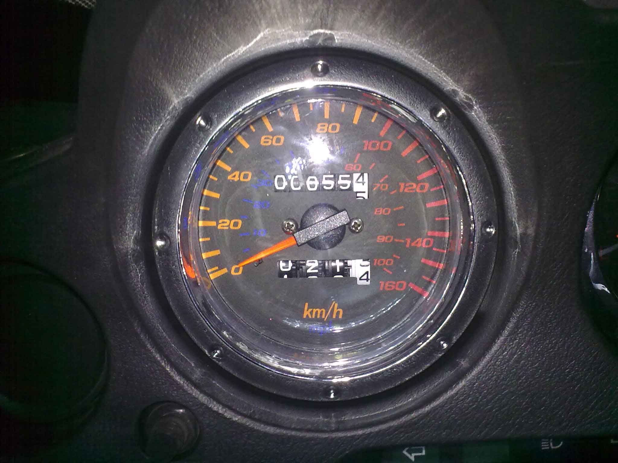

poisé até agora a unica coisa que tenho a falar da taser é mesmo a velocidade que atinge... a meu ver.. parece-me a trabalhar a metade... a sw diz que é normal... que está controlada ao inicio por causa das baterias...
tenho esse sentimento... ainda hoje nas voltinhas iniciais... parecia mal reagir ao acelerador... e passar dos 60km/h era mentira.... voltei a casa um tempinho de carga.... e denovo à estrada e ja reagiu melhor... notando ainda assim que tudo o que seja a cima dos 60/70km/h (e 70 ja e a puxar) lhe custa... subidas então é melhor nem pensar...
será do frio? será do tal controlo inicial que a sw lhe fez??? não sei... mas parece-me "estranha"

ora aí está o problema da minha. de velocidade já atingi 90, mas a descer e senti k n iria a esganar.
agora subidas é mm para esquecer. tenho k planear bem o trajecto pra n me meter do certas subidas, senão tenho k voltar pra traz, como me aconteceu à dias, pois n quis forçar a subida pra n estragar nada..
tb tenho feito mt poucos km por causa do frio. ainda gelo do cima da mota
mas é 1 problema a resolver com a sw. pra já é o único.

é interesante esta situação da velocidade.
não sinto quelquer limitação na minha e se me descuido lá vai ela aos 100 km
mas quando andei com a mota deles, de substituição (a mesma dos test drives) senti isso mesmo - a mota não passava dos 60 km/h por nada !!! e a aceleração é também bastante inferior.
há por aqui pessoas capazes de explicar, mas olha que o frio não pode explicar tudo nem o facto da mota ser nova, porque a minha já vinha como agora - acelera lindamente e não tem qualquer problema nas subidas. chega aos 90 nas calmas...

ui 90km/h... era bom era... 100km/h nem ve-los... e concordo, nem o frio nem a situação de ser nova pode ser "desculpa" de tudo... enfim... vamos ver... tenho de falar c eles novamente!! sei que no frio as baterias não reagem da mesma maneira, porem.. está muito presa... dificilmente passa dos 60km/h.
sei que a sw as "estrangulam" ao inicio por causa das baterias, para salvaguarda, mas está estranha pelo menos para mim, ver que não passo dos 60/70 km\h com uma "suposta" 125....
de resto gosto da condução e estabilidade que me mostrou até agora..

tou a ver que ninguém vos é capaz de explicar o vosso problema...mas eu explico:mumia Escreveu:mumia escreveu:
- as vossas sw predator com baterias de lítio têm 5000km de garantia, certo?
pois bem...para que as baterias sofram o mínimo dano possível, o vosso controlador está com a força cortada, evitando que as baterias sofram e garantindo que a sw consegue garantir-vos os 5000km de garantia...
resumindo...têm um ferrari mas o tubo de alimentação do motor é muito estreito para o "depósito de combustível" não se estragar e consequentemente não terem de activar a garantia...ou seja...basicamente como a sw não quer ter problemas com as vossas motas corta-vos a força para os problemas só aparecerem depois dos 5000km de garantia...

lá vem o rufus causar polémica outra vez!
a sw deve ter cortado um pouco na corrente das baterias ou do motor para evitar que os "maçaricos" das duas rodas, apertem muito com a mota no inicio. acreditem que com as temperaturas que estão, é melhor proteger as baterias. por mim não acho mal, mas acho que é algo que deveria ser explicado ao cliente no momento da entrega da mota. acho melhor vocês falarem com o orlando e exporem as vossas dúvidas.
um abraço
