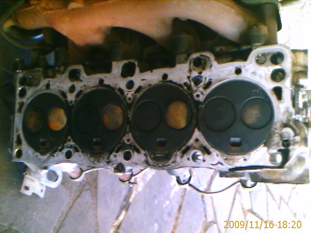

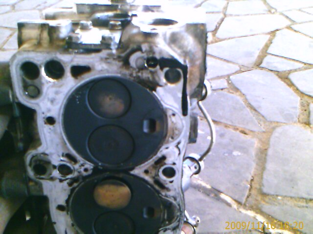

fotos do meu aberto com 78 mil km
bloco do motor e pistões.

limpinho e pronto para mais "frituras"
cabeçote e válvulas
cabeçote e válvulas

chevrolet(gm) tracker 2001, abertura do motor devido ao rompimento de uma mangueira de arrefecimento. (a água evaporou e eu não percebi o aumento de temperatura)
