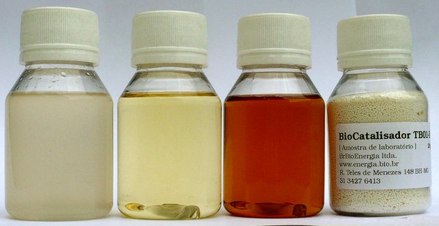

olá,
estamos trabalhando com um novo biocatalisador sólido, heterogêneo e enzimático que possui muitas vantagens sobre o processo atual:
- funciona com qualquer óleo, mesmo com alto índice de acidez;
- não sofre influência de água no óleo e não gera sabões;
- gera um biodiesel e glicerina com alta pureza. não precisa lavar o biodiesel.
- funciona com metanol ou etanol.
mais detalhes em http://www.energia.bio.br
luciano
luciano
- amostras.resized.jpg (35.78 KiB) Visto 27844 vezes

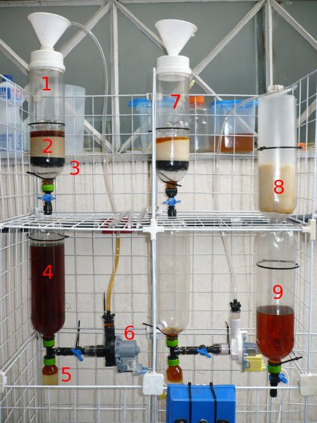

o equipamento é bastante simples:emanuel Escreveu:gostei do processo, mas surgiram duas dúvidas.
pode ser usado alcool hidratado (etanol)?
sim, pode ser usado com etanol anidro, hidratado e até metanol.
e a outra dúvida é:
não entendi como funciona o equipamento, e como posso montar um equipamento para mim.
óleo deve circular lentamente por dois reatores (1 e 7).
como o catalisador é sólido, com grãos que variam de 150 a 300micra, cada reator deve possuir um filtro metálico(3) no parte inferior.
o óleo + etanol passa pelo biocatalisador 2 por gravidade e vai para o reservatório 4.
a glicerina se deposita no reservatório (5).
o ciclo deve ser repetido no reator (1) que faz a transesterificação e depois o óleo vai para o segundo reator (7) que faz a esterificação final.
o filtro de papel (8) faz um polimento, se necessário.
luciano
- reator.jpg (66.31 KiB) Visto 27830 vezes

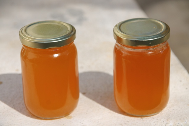

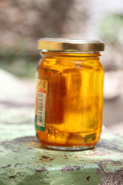

Re: Biodiesel con Oleo de fritura e etanol
Olá a todos, boas!
Meu nome é Sérgio e moro em Cabo Verde. Aqui tenho sol praticamente todo o ano e isso parece que conta muito na produção do biodiesel derivado de óleo de cozinha usado.
Tenho conseguido exito com Etanol puro 96%!
O que muitos diziam ser impossível eu teho conseguido produzir um etanol limpinho e que fez meu carro melhor em 10% o desempenho.
O processo que eu tenho usado é bem simples, baseado num vídeo de uma Americana que vive no México, e o clima é parecido com o meu.
Utilizo o sol como aquecedor do óleo, onde deixo um bidão de 20 litros de óleo usado descansando por 3 dias com a tampa aberta. A água do óleo evapora e deixa o óleo no ponto para o processo de filtragem.
A seguir filtro o óleo com uma calça de Ganga (Jeans), na qual amarrei a perna e deixo ecorrendo por algumas horas sobre uma bacia. Parece complicado e nojento, mas não é! Depende de como faz. Crie uma armação em madeira ou aço, onde pode pendurar a calça, deixa a bacia embaixo de forma a suportar o volume de óleo, e comece a despejar o óleo na calça. Recomendo antes passar por um coador para tirar os sólidos do óleo.
Após a filtragem, o óleo volta para o Sol e a tarde, já pode-se aplicar a formula: Para 10 Litros de óleo, usa-se 60 gramas de Sóda Caustica em Pó (é a que tenho aqui, mas penso que pode-se usar outra) e 2,5 litros de alcool puro Etanol 96%. Dissolva muito bem a mistura, o que leva uns 10 a 15 minutos. Em seguida despeje no óleo e mexa bem o bidão durante 5 min, e não esqueça de abrir a tampa para sair os gases, depois feche e continue a mexer. Vai suar um pouquinho, o que é bom pra saúde!
Essa operação deve feita a partir das 15 horas!!!!!! Essa hora o óleo está entre 50 e 65 C, perfeito para o processo, e ainda haverá sol por mais 4 horas, o que manterá a temperatura do óleo.
Deixe descansar por 3 a 4 dias no sol.
A Glicerina ira ter decido na mesma quantidade da mistura adicionada. No caso da mistura virar um gel, é divido a alguma humidade. Nesse caso deixe mais uns dias com a tampa aberta (durante o sol), para toda a humidade sair e ele voltará a ficar líquido.
LAvagem!!!! Fase CRUCIAL
Essa mistura, todos ja sabem que gera sabão muito facilmente, portanto muita atenção agora!
Para fazerem uma experiencia, use uma garrafa pet e coloque cerca de um litro da mistura e 0,5 l de água de torneira. A água deve ser colocada suavemente, deitando a garrafa para a água escorrer para o óleo sem agredi-lo. Após isso, feche bem a garrafa e começa e fazer movimentos suaves virando a garrafa de cima para baixo várias vezes, de forma a misturar o óleo com a água, e fazer bolhinhas pequeninas de água.
Deixe a garrafa de cabeça para baixo por 6 horas. Pode ser durante a noite toda se quizer! Após isso, verá que a água está bem branquinha e o biodiesel mais limpoe e mais amarelado, perdendo o tom de cor de óleo queimado.
Repita essa operação por 4 a 5 vezes até a água ficar transparente e o óleo limpinho.
Ai meu filho . . . . Manda bala na caranga!!!!
Durante o processo de lavagem, as primeiras lavagens geram um creme branco, o que é sabão. Ainda estou estudando o que posso fazer com isso, e aceito sugestões. Usei esse resíduo na luva que eu uso durante as operações, e ela estava totalmente porca com restos de óleo e poeira, e após usar o resíduo e água, ficou como nova. parece aqueles sabões que os mecanicos usam para limpar as mãos.
