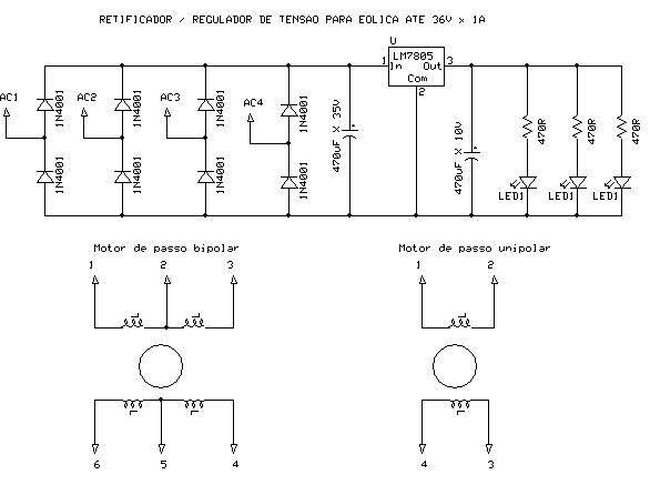

minhas escolhas: como turbina um cata-vento vertical. como gerador um motor de passo. o regulador de tensão a versão simplificada.
o desenho do regulador de tensão simplificado que eu encontrei foi somente o primeiro que você postou.
você poderia facilitar uma lista de componentes para ser usado neste regulador (incluindo o circuito integrado)?

o regulador de tensão simplificado para uso com motores de passo é o que está na figura abaixo. ela não usa transformador, e como são pouquíssimo componentes, acredito que não precisa de lista. a sua montagem nem precisa necessariamente de uma placa de circuito impresso.
este circuito já usa um circuito integrado lm7805, que é um regulador de tensão para 5v pronto em um só componente. ele pode receber uma tensão de entrada de até 36v e desde que esta tensão esteja em um valor superior a 5v, ele sempre fornece a tensão de saída regulada em 5v. este componente é um dos mais comuns que existem, e faz parte de uma série de reguladores para várias tensões. por exemplo: lm7806 (6v), lm7812(12v), lm7815(15v), lm7824(24v), etc... ele possui apenas três pinos. olhando ele de frente, o terminal da esquerda é a entrada da tensão positiva (do gerador), o do meio é o negativo, e serve tanto para a entrada quanto para a saída e o terminal da direita é saída positiva regulada, em 5v no caso do lm7805.
os diodos na entrada do lm7805 são para retificar a corrente do gerador, que vem em corrente alternada e precisa ser convertida em corrente contínua. para carregar uma bateria ou alimentar um circuito eletrônico qualquer é necessário usar corrente contínua, e o 7805 só funciona em corrente contínua.
os capacitores de 470uf são eletrolíticos e servem para estabilizar a tensão, diminuindo as oscilações. o da entrada é para 35v e o da saída conforme a tensão do regulador, mas sempre um pouco maior.

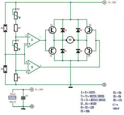

boa noite preciso de ligar um motor de 12v e 900ma a um circuito para controlar um seguidor solar e precisava que o josenir me indicasse quais a alterações a fazer no circuito acima por forma a que eu consiga controlar a sensibilidade do ldr,e ainda o circuito invertido por forma a desligar o sistema quando ouver pouca luz. se por acaso alguem tiver um circuito capaz de fazer isto. agradeço.
encontrei um circuito que anexo so que só pode ligar motores at'e 300ma, se alg'em souber quais as alterações que devo fazer para que posso ligar um motor de 1a 12v.

carioca Escreveu: boa noite preciso de ligar um motor de 12v e 900ma a um circuito para controlar um seguidor solar e precisava que o josenir me indicasse quais a alterações a fazer no circuito acima por forma a que eu consiga controlar a sensibilidade do ldr,e ainda o circuito invertido por forma a desligar o sistema quando ouver pouca luz. se por acaso alguem tiver um circuito capaz de fazer isto. agradeço.
a coisa não é tão simples quanto parece. falta muita coisa a este circuito para fazer um "solar tracker". é melhor começar do zero, com algo mais apropriado. eu mesmo tenho o projeto de um aparelho deste tipo, mas ainda não cheguei a algo confiável.
não adianta quase nada fazer um aparelho que fique se movendo constantemente em busca do sol, se ele não funcionar de forma racional e temporizada. caso contrário ele vai gastar mais energia para se movimentar do que pode ganhar com o melhor angulo de incidência do sol.
sobre controlar a sensibilidade do ldr, lhe adianto que o ldr não é apropriado para este circuito, pois ele não possui linearidade para isso. ou ele conduz, ou não conduz, não havendo uma condução intermediária em níveis suficientes para medir a luminosidade satisfatoriamente. prefira usar um foto-diodo ou foto-transistor.
um outro detalhe é que não precisa controlar um motor nos dois sentidos de rotação para fazer o painel solar se posicionar para um lado e outro. pense em como funciona um limpador de parabrisa de automóvel. o motor do limpador de parabrisa funciona com a rotação em apenas um sentido, no entanto as pás vão e vêm.
