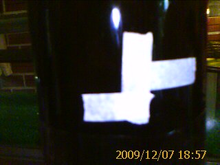

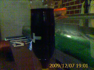

eu uso a proporção de 1 litro de alcool, 200 gr de soda, para cada 5 litros de gordura vegetal hidrogenada. faço a reação a 70 graus celsius.
seguem fotos de uma amostra, após a reação. a proporção de glicerina não é a real, pois somente peguei um pouco e coloquei na garrafa, pode ser que tenha a mais ou a menos. a fita branca indica o nivel dela, pois é um pouco difícil notar, já que a gordura está escura.
Nível da glicerina
Nível da glicerina
