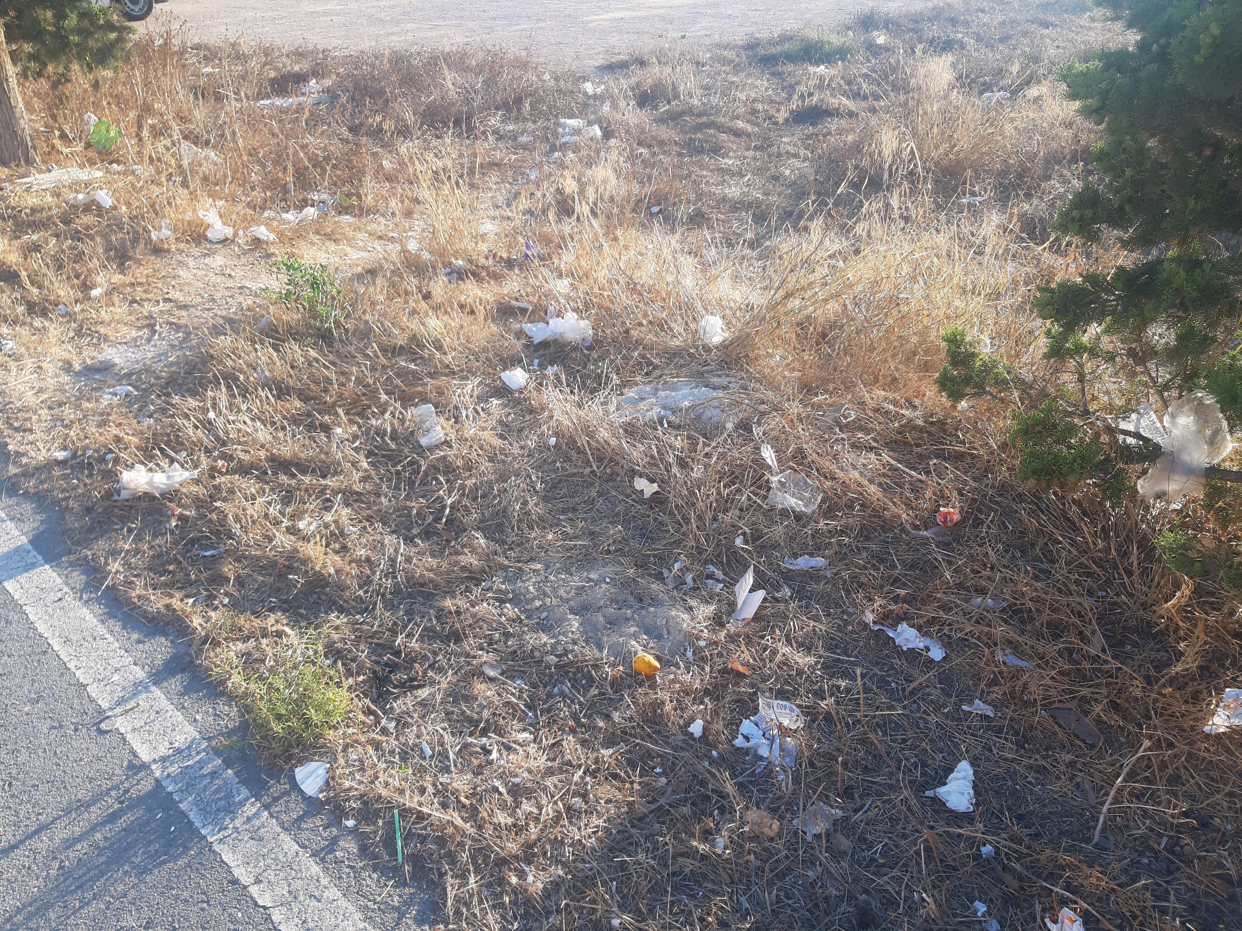

Olá, depois de me aperceber que vivo no meio de lixo (ver fotos abaixo) comecei a pensar o que poderia fazer para alterar esta situação podendo eu aprender ou "lucrar" com o lixo dos outros. Vivo na zona de Alicante (Espanha) e noto que algo muito comum entre o lixo no chão são latas de alumínio (cerveja e sumos). Então comecei a ponderar um projecto de energia eólica onde um aerogerador alimentaria uma forno elétrico (com recurso ou não a baterias/condensadores) e derreteria as latas para a venda de alumínio. Tendo como derreter metais poderia derreter outro tipo de metais e vender esses também. Portanto seria:
