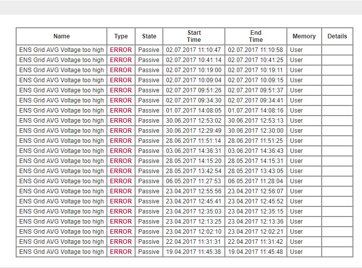

já tenho microprodução faz alguns anos... e faz 2 anos o meu inversor sunnyboy, estourou. aqui em casa, é tipico as lampadas de led irem rapidamente á vida, (nao o led em si, mas o transformador), assim como as box da tvcabo, sempre que existe uma trovoada, o hdmi deixa de dar... ainda só vou na 6ª trocada...
o inversor que foi colocado desta vez, foi um KOSTAL PIKO MP3.6... ao qual liguei na rede de casa via rj45.

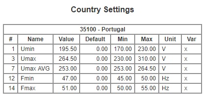

detetei entao que tenho periodos de alta voltagem, após conversa com um colega de engenharia eletronica, ele falou-me na flutuação de algumas fases e coisas assim... que nao percebo mto...
resumindo, na altura que o inversor estourou, mandei o pedido para o site da edp, a relatar o ocorrido, e recebi passado uns dias, que a edp nao tem nada a ver com isso, que o problema não é deles, e descartaram-se do problema...
este ano o kostal, ainda dentro do periodo de garantia tb queimou... a garantia nao cobriu e apos analise do fabricante, a avaria deveu-se a um excesso de corrente, que danificou internamente. logo a garantia exclui-se... venderam-me outro igual a preço mais em conta.

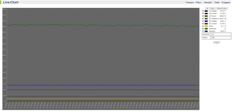

junto anexo alguns dos elementos que o meu inversor me mostra.
assim como o grafico no momento atual.
digam a vossa opiniao.
