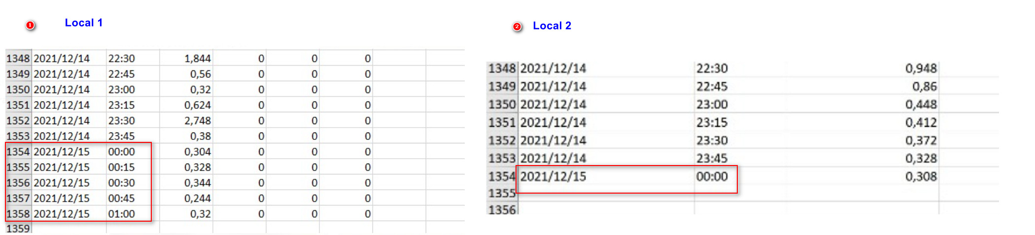

Reparei agora que o formato dos ficheiros da E-Redes tambem alterou. O mês passado tinhamos quatro colunas
No ficheiro de hoje, a informação relativa à minha produção,"injecção", deixou de constar no dia 15 (ontem), no entanto os dias anteriores continuam a ter valores.
Hoje quando contactei a E-Redes para saber informação sobre as reclamações que foram abertas em Novembro obtive resposta que ainda estavam em análise. A pessoa que me atendeu disse que ainda estavam muito no prazo para dar resposta. Interessante esta resposta porque uma das reclamações é por terem fechado uma reclamação por falta de resposta. Tive oportunidade de perguntar porque razão é que a informação que consta nos mapas de carga mudava no tempo. Lá veio a resposta do sistema estar em actualização. Já oiço esta lenga lenga desde Outubro.
Outra coisa caricata é estar sempre a ouvir que não tenho acesso aos diagramas de carga quando na verdade sempre tive. Inclusive já lhes tive que mandar os ficheiros que faço download.
Já vi utilizadores a não terem acesso ao botão para visualizarem os consumos, por não existir na pagina, mas alterando o endereço manualmente a informação aparece (alterar o /readings para /consumptions). Não é o meu caso, eu tenho o botão disponível, mas para quem não tem, porque razão é que esta informação é escondida ao utilizador ?
(Esta versão do post foi alterada, detectei que na versão anterior do mesmo duas situações não estavam correctas.)

Em relação às diferenças entre os teus dois locais de consumo, por vezes os registos aparecem com atraso. Vai ver dentro de um dia ou dois se o Local 2 já não tem todos os quartos de hora após as 00h00.

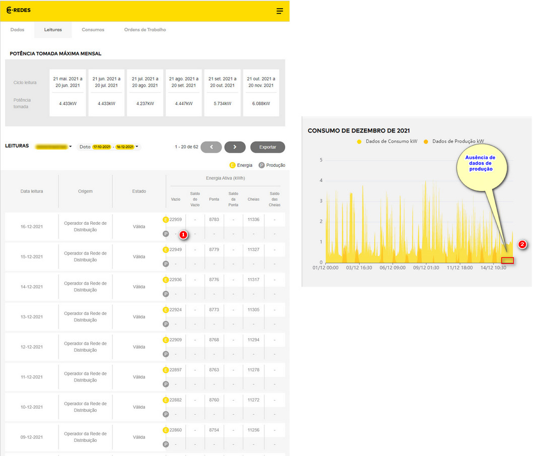

Anexo imagem do que me aparece em leituras e consumos.Quintas2 Escreveu: ↑quinta dez 16, 2021 7:14 pm mas, quando tinha apenas registos diários, os registos eram classificados como válidos e inválidos, consoante tinham já sido corrigidos com as contas do netmetering, ou não. Essa correção só era feita para o registo do dia da faturação mensal, e demorava vários dias a ser feita, por vezes semanas.
Em leituras, todos os meus registos são válidos mas não aparecem dados de produção (1). Em consumos, tenho dados de produção em todos os dias deste mês excepto o dia de ontem (2). É assim que te aparece e mais tarde os restantes valores são preenchidos? Tenho painéis desde o final de outubro e nunca vi em leituras qualquer dado de produção.
Não é suposto estarem valores de produção em leituras?
Ainda não me tinha apercebido de ter dados com consumo e não ter produção (2) desde que instalei os paineis solares. Quando não tinha dados de produção também não tinha dados de consumo, excepto os dias em que não houve sol suficiente para injectar na rede.

@Quintas2 , o teu contador está "Integrado em Rede Inteligente"?
O meu não está. No tipo de contador tenho "Telegestão".

PJG Escreveu: ↑quinta dez 16, 2021 10:25 pmEste era o sistema antigo, no meu caso. Desde o início deste mês de Dezembro, foi alterado.Quintas2 Escreveu: ↑quinta dez 16, 2021 7:14 pm mas, quando tinha apenas registos diários, os registos eram classificados como válidos e inválidos, consoante tinham já sido corrigidos com as contas do netmetering, ou não. Essa correção só era feita para o registo do dia da faturação mensal, e demorava vários dias a ser feita, por vezes semanas.
Em leituras, todos os meus registos são válidos mas não aparecem dados de produção (1). Eu já tenho as Produções com registos. Fui integrado numa rede inteligente este mês, não sei se será por isso. Em consumos, tenho dados de produção em todos os dias deste mês excepto o dia de ontem (2). Exatamente o mesmo para mim. É assim que te aparece e mais tarde os restantes valores são preenchidos? Tenho painéis desde o final de outubro e nunca vi em leituras qualquer dado de produção. Penso que irão aparecer mais tarde. Mas isto da E-Redes é um processo em constante evolução, muito lenta e frequentemente em marcha-atrás. É preciso paciência, reclamar quando pertinente, mas fechar um bocado os olhos e esperar por melhores dias. A menos que tenhamos tempo para andar atrás deles. Basta ver a página do Facebook do João Galamba, onde até aí há pessoas a pedir a ajuda dele, queixando-se da E-Redes e da ERSE, que também pouco parece fazer.

O meu também diz telegestão, mas já dizia isso antes de eu ter sido integrado em rede inteligente, o que só aconteceu este mês. Telegestão apenas significa que as leituras e controlo do contador é feito por via remota, sem necessidade de presença física.
Quando eu não estava em rede inteligente, não tinha acesso aos diagramas de consumos/produções. Só passei a ter este mês, após passar para rede inteligente. Por isso acredito que tu já estás em rede inteligente. Possivelmente, como ainda não te preenchem os dados com as produções, poderão alegar que ainda não estás. Dá a impressão que todos os procedimentos deles são arcaicos.

PJG
Autor do tópico - Membro
- Mensagens: 21
- Registado: sábado set 25, 2021 10:49 pm
Re: Diagramas de carga - falta de registos
As minhas leituras pararam no dia 16-12. Por sua vez, os consumos e produção estão actualizados ao dia de ontem 19-12 (ver imagem).
O que é que pode levar que isto aconteça?
Continuo sem ter dados nas duas ultimas colunas.
Suspeito que será:
C5 = Max(C5-C4;0)
C6 = Max(C6-C5;0)
Por outro lado, se for assim, porque razão não está lá?
Considerando "Dados de Consumo kW" C3, "Dados de Produção kW" C4, "Dados Calculados de Consumo kW" C5 e "Dados Calculados de Produção kW" C6
Suspeito que será:
C5 = Max(C5-C4;0)
C6 = Max(C6-C5;0)
