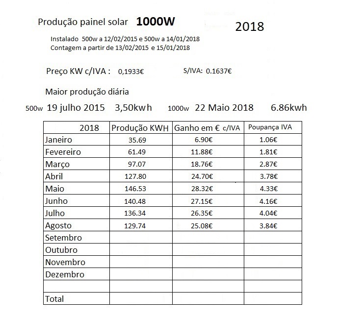

E agora a produção destes seis mesitos :mrgreen: :mrgreen:
Um total de 609kwh 8-) 8-) 8-)

Epa a espera foi longa mas por uma boa causa e com muitas novidades!
Qual foi o investimento desses novos? Não vi onde colocaste o controlador, dentro de casa certo?
O suporte parece tão simples caramba que quase que me meto eu a fazer, só tenho é o telhado diferente, tipo "bolacha" ou "sandwich"

serges Escreveu: ↑segunda jul 02, 2018 9:30 am Epa a espera foi longa mas por uma boa causa e com muitas novidades!
O controlador/inversor ficou aparafusado nas calhas e fica debaixo dos paineis. O investimento foi de 615€.

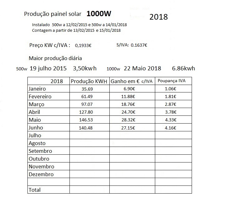

Mais uns kwh a juntar à conta :mrgreen:

Essa produção vai ajudar a pagar se mais depressa mas tudo depende...
Boa sorte nos proximos meses...

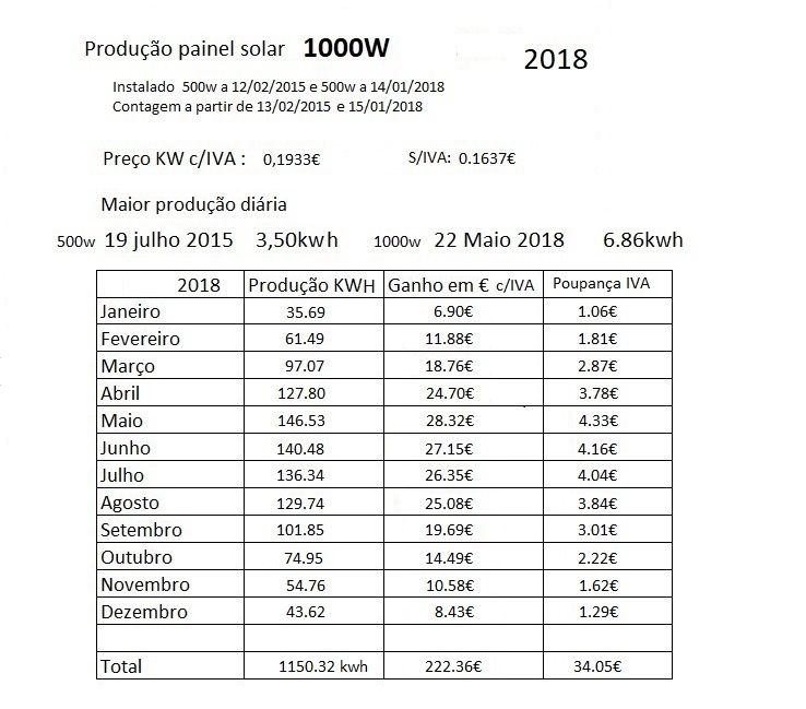

Bom ano 2019 a todos.
O ano de 2018 chegou ao fim e mais umas continhas para fazer.
A produção de 2018 foi de 1150.32kwh o que corresponde a uma poupança anual de 222.36€. E somado ao total desde o inicio dá 2812kwh produzidos.
O sistema solar representou 32.85% do total da energia eléctrica consumida aqui em casa, totalizando uma poupança de cerca de 222.36€ este ano, somando o valor dos outros anos dá o total de 542€ recuperados do investimento de 1515€.
Só faltam 2/3 do valor para amortizar a "dívida", que se continuar assim dentro de +/- 5 anos está paga. :mrgreen:

Os meus parabéns assim está perfeito pois agora com esse investimento creio que ao fim de 4 anos já lá deve estar igual o 5º ano é só lucro...

Não compensa o bi-horário?

pedrosilva Escreveu: ↑quinta jan 03, 2019 11:10 am Não compensa o bi-horário?
Ainda não 8-)

BRibeiro Escreveu: ↑quarta jan 02, 2019 12:10 am Só falta 1/3 do valor para amortizar a "dívida", que se continuar assim dentro de +/- 5 anos está paga. :mrgreen:
Bom ano para ti também e para todos.
Penso que querias dizer 2/3?

Quintas2 Escreveu: ↑quinta jan 03, 2019 2:05 pm
Tem razão, 1/3 é o que já está pago.
Já corrigi, obrigado.
