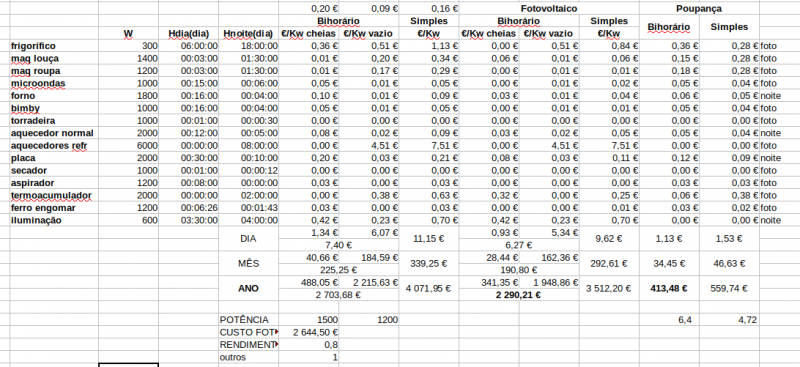

Ao longo do tempo (e de pesquisas) tenho verificado um excesso de zelo, ou mesmo de confiança, nos cálculos de rentabilidade dos painéis solares. Vejamos:
No meu caso particular, instalei um sistema de 1500W. Se formos optimistas, posso chegar aos 1200W de produção num excepcional dia de Sol, mas isto é apenas o pico - em média, vamos pressupôr que ao longo do dia consigo uns 800W.
O que tenho verificado para as simulações é que se contabiliza a produção total vs. consumo total, esquecendo os valores instantâneos. Por exemplo, um ciclo de lavagem da minha máquina da loiça pode consumir até 0,80kWh nas 2 horas de ciclo de lavagem mas, e esta é a nuance que não vejo em lado nenhum, ao longo do ciclo apenas 0,10kWh foram utilizados pelos motores (que consomem uns 30 ou 40W) e os restantes 0,70kWh pela resistência, que chega aos 2,4kW. Sucede então que a resistência está a consumir da rede um excedente de 1,6kW (assumindo os tais 800W) e, como tal, a poupança não terá sido a totalidade do ciclo mas apenas os tais 0,10kWh (ou, vá lá, 0,20kWh).
E o mesmo ocorre para um aquecedor, para a Bimby, para um microondas. Se o consumo instantâneo de um ou vários equipamentos exceder a produção, não há retorno, ponto. Bem que se podem produzir 8kWh por dia, que aquela máquina da loiça custou dinheiro.
Antes de comprar o sistema de produção dimensionei-o às minhas necessidades. Terei um retorno garantido, não há dúvidas. Mas a ginástica de consumos tem de ser feita a todo o momento (ligo a máquina num dia de Sol ou à noite no bihorário? ligo os aquecedores refractários à noite ou ligo-os alternadamente durante o dia? Baixo a voltagem do termoacumulador com um regulador de tensão para que consuma 1000W em vez dos 2000W?).
Segue uma amostra do Excel que me ajudou a dimensionar o sistema e o retorno que espero obter. Não fiz a aquisição por dinheiro, há preocupação ambiental. Mas não é o derradeiro maná dos céus. O retorno de 6,4 anos parte apenas do pressuposto que utilizo optimamente uma grande percentagem da energia instantânea que produzo.
