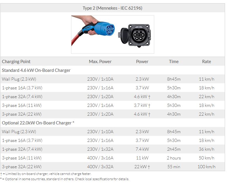

Ora viva,
Estou no mercado para um elétrico citadino para a minha esposa e hoje tive a oportunidade de fazer um test-drive a um Smart ForTwo de 2021.
Vim a casa testar o carregamento, liguei a uma tomada comum na minha garagem e apenas consegui 1.8kw.
Pareceu-me pouco, tendo em conta que tenho 4.6kW de potencia contratada. Não sou entendido na área, mas penso que qualquer tomada comum doméstica devia dar mais.
Expectável estes 1.8kw? Ou tenho uma Instalação elétrica com problemas?
Segundo o site ev-database.org deveria conseguir mais kW
Charging Point Max. Power Power Time Rate
Standard 4.6 kW On-Board Charger
Wall Plug (2.3 kW) 230V / 1x10A 2.3 kW 8h45m 11 km/h
1-phase 16A (3.7 kW) 230V / 1x16A 3.7 kW 5h30m 18 km/h
1-phase 32A (7.4 kW) 230V / 1x20A 4.6 kW † 4h30m 22 km/h
3-phase 16A (11 kW) 230V / 1x16A 3.7 kW † 5h30m 18 km/h
3-phase 32A (22 kW) 230V / 1x20A 4.6 kW † 4h30m 22 km/h
Optional 22.0kW On-Board Charger *
1-phase 32A (7.4 kW) 230V / 1x32A 7.4 kW 2h45m 36 km/h
3-phase 16A (11 kW) 400V / 3x16A 11 kW 2 hours 50 km/h
3-phase 32A (22 kW) 400V / 3x32A 22 kW † 55 min 100 km/h

Podes explicar melhor porque não conseguiste mais de 1.8Kw? e como mediste?

Viva,
Confirmei de duas formas:
O carro acusou 1.8kW no display enquanto carregava.
E tenho um Shelly EM ligado no geral do quadro que de certa forma me veio validar que o que aparecia no display do carro estava certo.
O porquê de não conseguir mais é o que eu quero descobrir

Não consegues mais, porque isso é o que o EVSE que estás a usar (que deve ser o que veio com o carro) diz ao carregador do carro quanto este pode puxar da tomada

Conforme dito pelo JFR2006 muito provavelmente é o EVSE que está a limitar a carga... penso qeu os Smart não têm forma de fazer essa limitação de "potência" de carga onboard (seja nos menus do carro).

Penso que já foi respondido, mas é uma questão frequente...burtzz Escreveu: ↑sábado jul 24, 2021 11:02 pm Vim a casa testar o carregamento, liguei a uma tomada comum na minha garagem e apenas consegui 1.8kw.
A potência de carregamento não é limitada pela tomada ou instalação... ou seja, se ligarmos um equipamento de 25A a uma tomada ele vai puxar os 25A. Mesmo que isso ultrapasse a potência contratada... provocando o corte.
O limite de potência é definido pelo EVSE ou pelo carro.
É sempre o aparelho consumidor que define a potência consumida, em instalações domésticas.
Não sei se é o EVSE de origem do carro, nem conheço o de origem... não sei se é regulável.
mas 1,8kW corresponde a aproximadamente 8A. Para uma tomada schuko que teoricamente pode ir aos 16A, mas que na prática não deve ter uma utilização prolongada acima dos 10A, parece-me uma potência apropriada. Mesmo porque o carro tem uma bateria proporcional ao tamanho do carro.
Especialmente considerando que a maioria dos utilizadores não tem o cuidado de verificar o estado das tomadas e a qualidade da ligação à terra. Por vezes até ligam usando tomadas e extensões sem terra, enfim.... carregam o carro, como se tivessem a carregar o telemóvel.
Eu uso um EVSE regulável, onde posso definir a potência de carregamento (até ao limite do carro), mas obviamente não é numa tomada schuko, mas sim CEE e, é com uma ligação directa ao quadro e com diferencial e disjuntor independente.
Já agora e por curiosidade, qual é a potência máxima de carregamento em AC do modelo? É que existe duas versões: 4,6 kW ou 22 kW... supostamente. Isto pote ter reflexos importantes no custo de carregamento se houver utilização frequente de PCNs.

Obrigado a todos, ficou claro como a água
É uma boa questão, não sei se o carro do test drive era a versão de 22kw ou 4,6kw.
