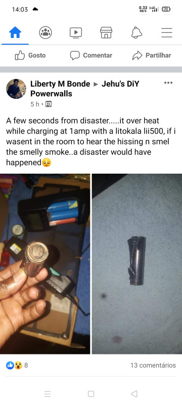

MRider Escreveu:Todo o cuidado é pouco na recuperação de células usadas
Os testers LiitoKala Lii 500 fazem 300 mA, 500mA e 1000mA em carga. As pilhas novas por vezes aceitam 1000mA no máximo, por isso é desaconselhado a testar no máximo.
Todos os meus testes são realizados a 300mA e fora aquecimento nunca tive catástrofes de dilatações e ruídos de fuga.
Óbvio que há risco, nunca disse que era um procedimento livre de risco, mas a probabilidade mediante todos os cuidados que são possíveis de tomar... É notoriamente baixa.
Se quiser submeter uma pilha a uma carga mais forte, já teve de me dar bons resultados com menos amperagem e tenho de ter nas características de fabrico dela, a certeza que suporta essa amperagem, pois lá está, os modelos diferem entre si.
Até porque a drenar e a carregar a 1A, não se avalia a real capacidade residual da pilha.
Este é mais um motivo do "failsafe" do fusível. Uma oscilação anormal acima de 1A, sai fora e acaba -se o perigo por ali.
