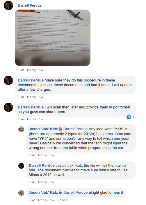

Entretanto o VitorF já se inscreveu nos dois grupos no Facebook e já obteve ajuda por lá.
zeuz
Mensagens: 1241
Re: OPEL AMPERA - Que carregador optar?
Mensagem por zeuz »
Eis um tópico onde se fala na mudança de kWh usáveis:
https://www.facebook.com/groups/3239279 ... 5265052506
É necessário ler todos os comentários para entender o problema.

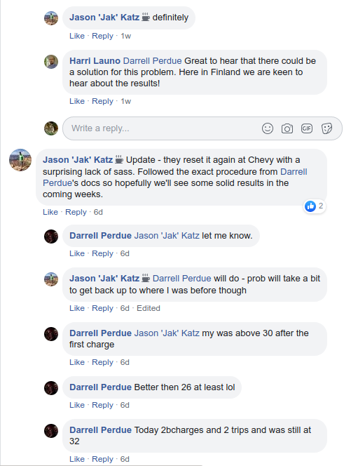

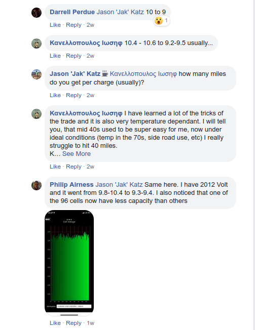

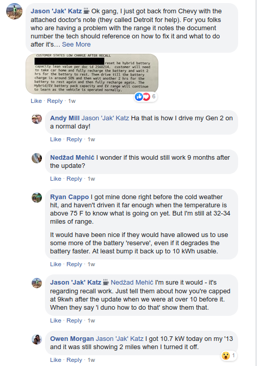

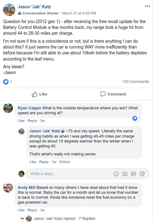

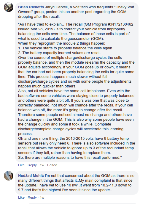

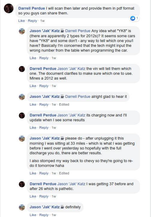

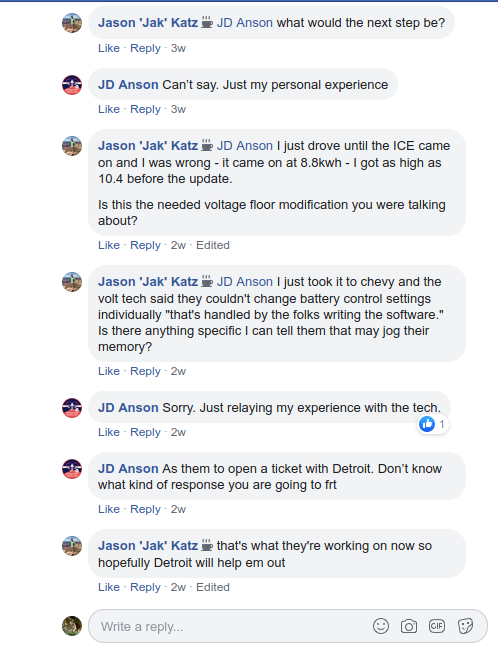

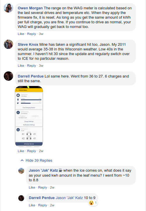

Coloco print-screens da conversa. :)

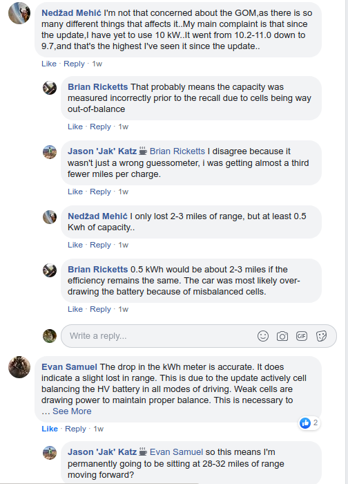

Screenshot from 2020-04-22 01-39-00.png (1.38 MiB) Visto 7977 vezes

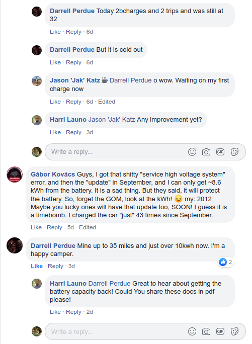

Screenshot from 2020-04-22 01-39-19.png (1.27 MiB) Visto 7977 vezes
Screenshot from 2020-04-22 01-39-32.png (1.3 MiB) Visto 7977 vezes

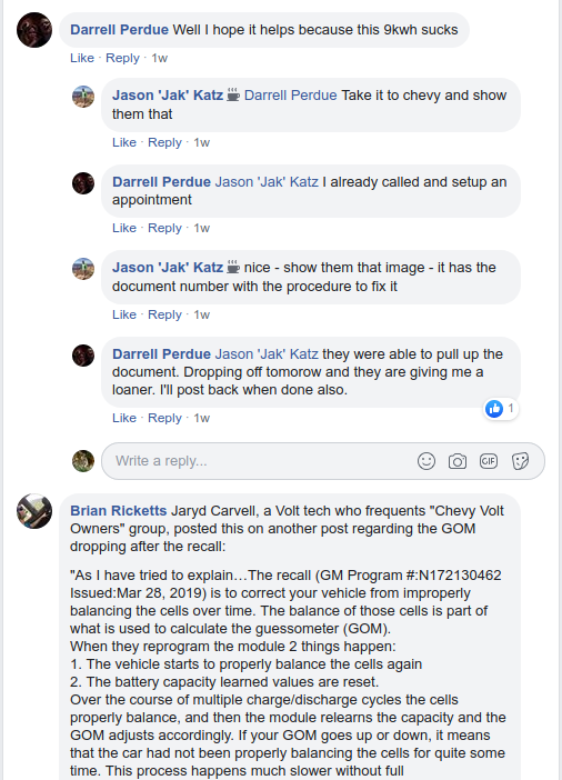

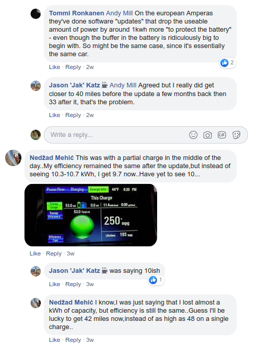

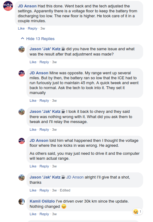

Screenshot from 2020-04-22 01-39-47.png (1.32 MiB) Visto 7976 vezes
Screenshot from 2020-04-22 01-39-58.png (1.39 MiB) Visto 7976 vezes

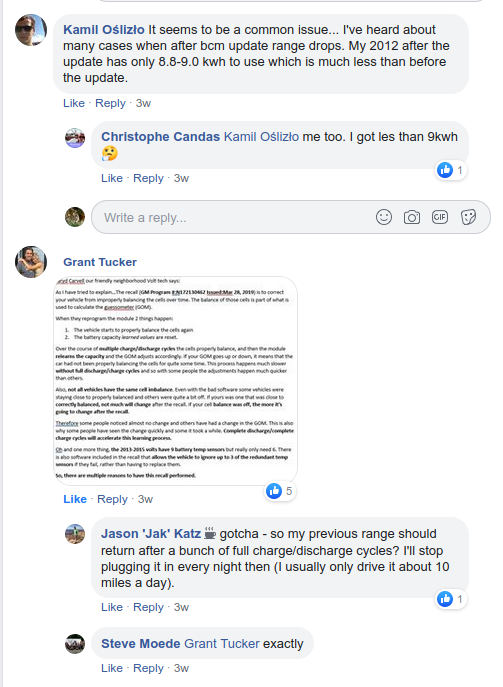

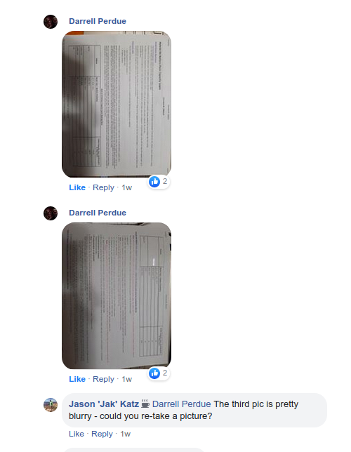

Screenshot from 2020-04-22 01-40-12.png (1.37 MiB) Visto 7976 vezes
Screenshot from 2020-04-22 01-40-20.png (1.25 MiB) Visto 7976 vezes
Screenshot from 2020-04-22 01-40-34.png (1.39 MiB) Visto 7976 vezes

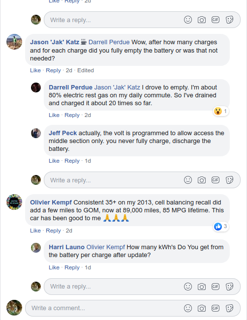

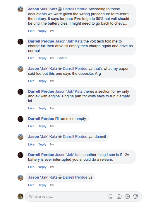

Screenshot from 2020-04-22 01-40-52.png (1.25 MiB) Visto 7976 vezes

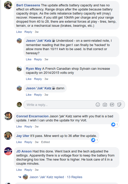

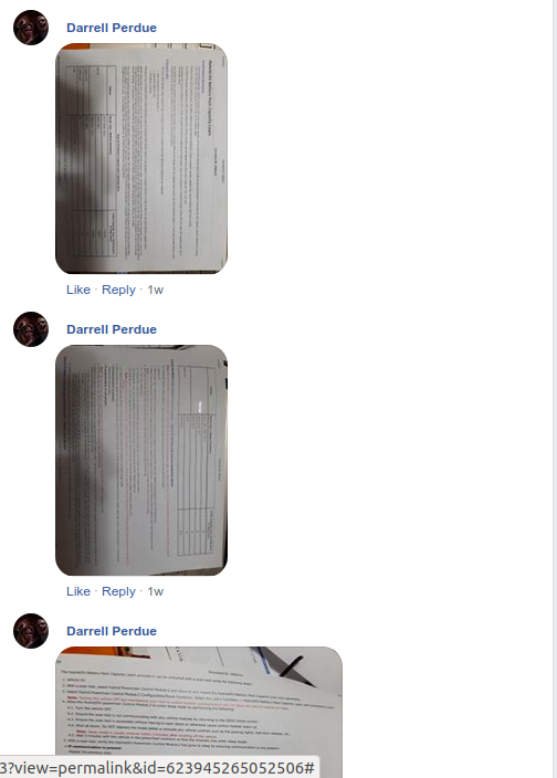

Screenshot from 2020-04-22 01-41-03.png (1.34 MiB) Visto 7976 vezes
Screenshot from 2020-04-22 01-41-10.png (1.02 MiB) Visto 7976 vezes
Screenshot from 2020-04-22 01-41-16.png (1.23 MiB) Visto 7976 vezes

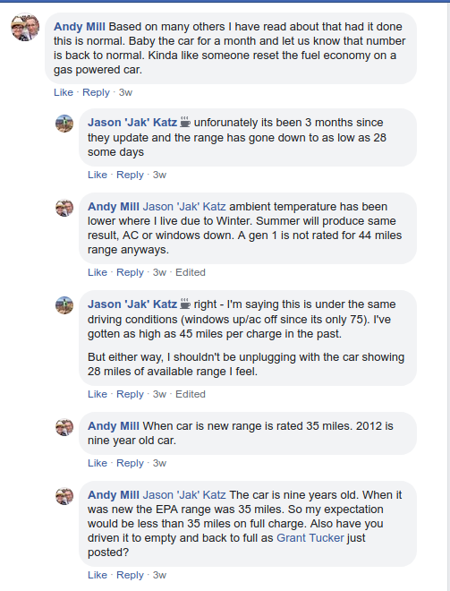

Screenshot from 2020-04-22 01-41-22.png (1.36 MiB) Visto 7976 vezes
Screenshot from 2020-04-22 01-41-35.png (1.33 MiB) Visto 7976 vezes
Screenshot from 2020-04-22 01-41-41.png (1.33 MiB) Visto 7976 vezes
