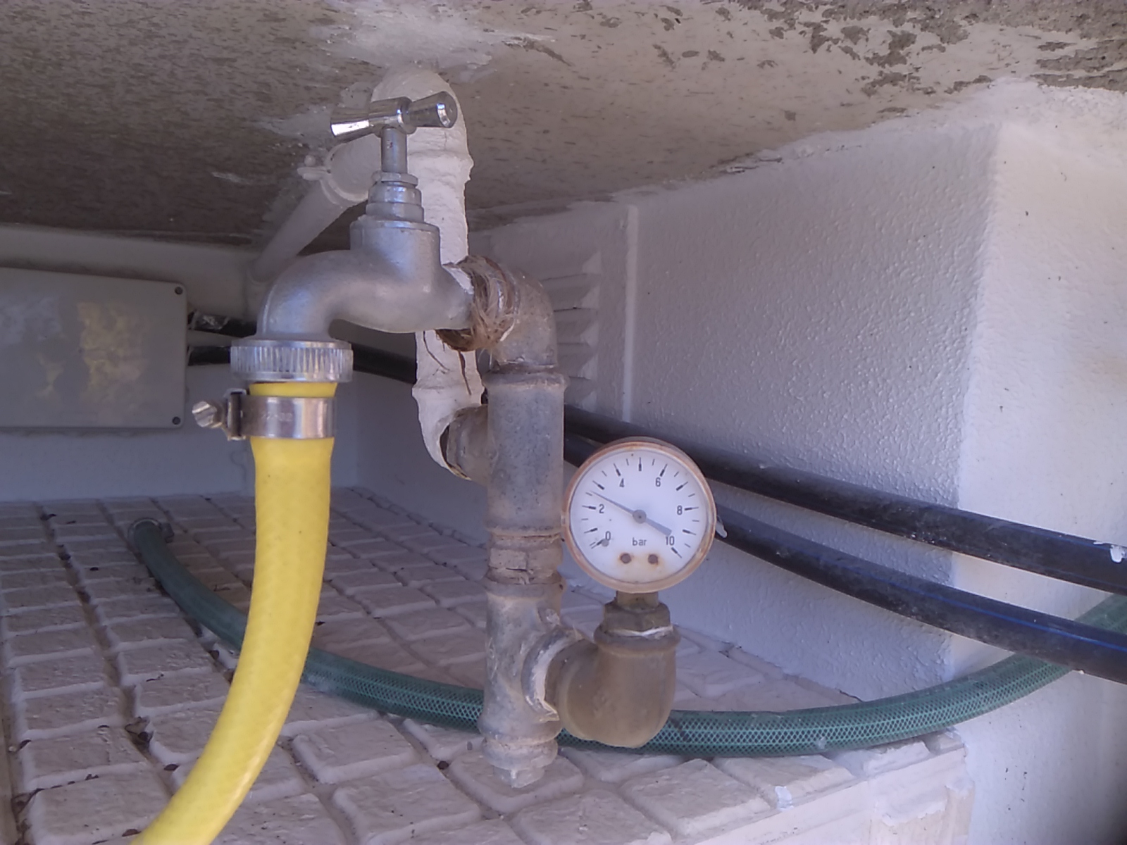

É preciso fechar a água toda da torneira de corte geral e depois abrir só um pouco uma torneira dentro da instalação, para reduzir um pouco a pressão na instalação. Só que fica-se sem a noção de quanto a pressão reduziu.
Eu tinha pressão da rede muito variável, pelo que instalei um redutor de pressão. Já é o segundo que tenho (eles não duram para sempre), pelo que optei agora por um que basta mudar um cartucho, quando se avariar, o que é feito com uma chave sextavada, que comprei com o redutor. Fica dispensado futuro trabalho de canalizador.
https://www.caleffi.com/portugal/pt/pro ... ess%C3%A3o
Pelo menos no meu caso, a pressão após o redutor não é muito certa, varia um pouco. Não sei se é porque o tenho completamente estrangulado. Está regulado para uma pressão de saída de meio bar.
Para controlar a pressão na instalação, tinha feito isto:
Cumprimentos,
Quintas2
Quintas2
