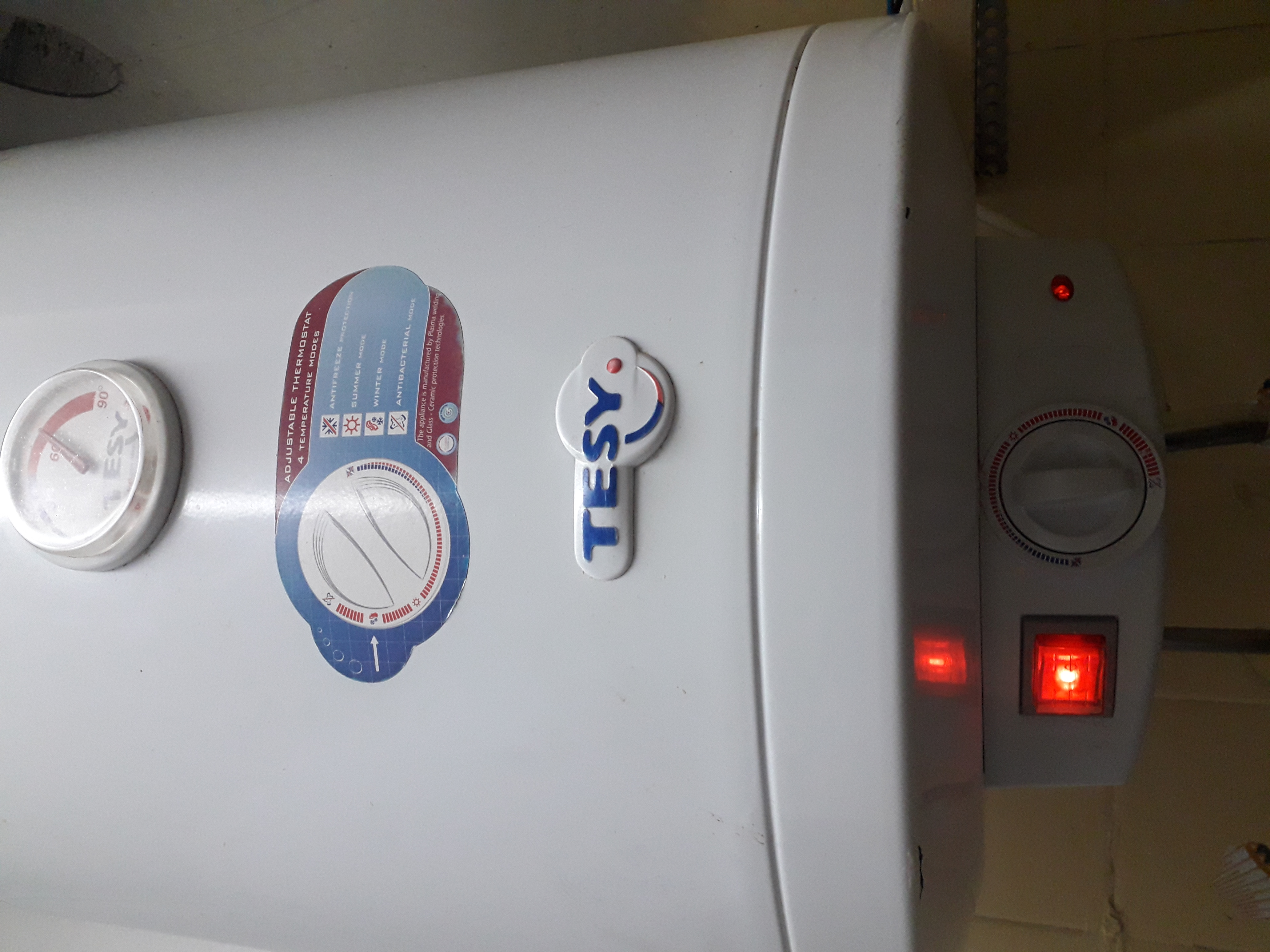

Espero que me consigam ajudar, tenho um termoacumulador que penso ser um modelo antigo da tesy, nao consigo regular a temperatura.
Alguém que conheça o modelo e me possa ajudar?
Como regular a temperatura do termoacumulador

O que regula a temperatura é o termostato existente na base do cilindro, ao lado da luz vermelha. Por sua vez esse termostato está ligado a uma sonda (tubo metálico comprido para dentro do cilindro)
É só desmontar a base e ver se há algum problema com o termostato ou comprar outro novo: termostato+ sonda

Ora tudo dito...
Pois infelizmente com esse termostato não é possível visualizar a temperatura correcta...
