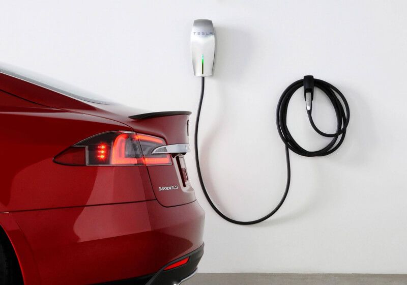

Re: Tesla model 3 SR+
Algo deste género:

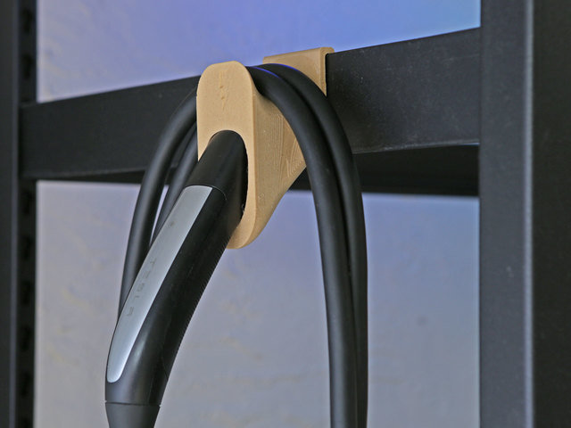

Acho que a diferença não é muita numa ou noutra opção mas questão de veres melhor forma...
Meu cabo EVSE (comprado ao mafgod), é TOP, só tem tomada CEE, o cabo e tomada Mennekes, toda a "eletrónica" do carregador está na tomada mennekes inclusive a mudança de potência... completamente rendido à coisa... tb veio com um suporte em resina que pus numa prateleira na garagem... muito prático mesmo...

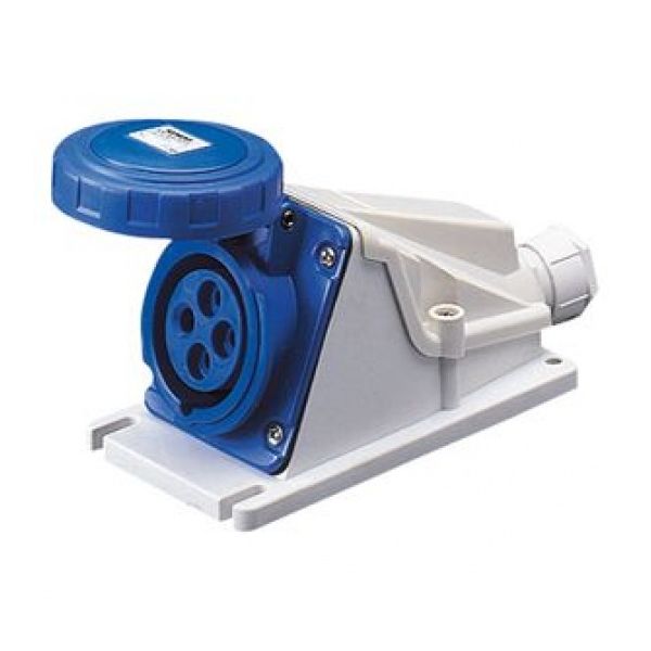

CoolZeroFCP
- Mensagens: 398
- Registado: sábado fev 04, 2012 10:29 am
Esta tomada não é bifasica 380v?
Duas fases, um neutro e um terra?
