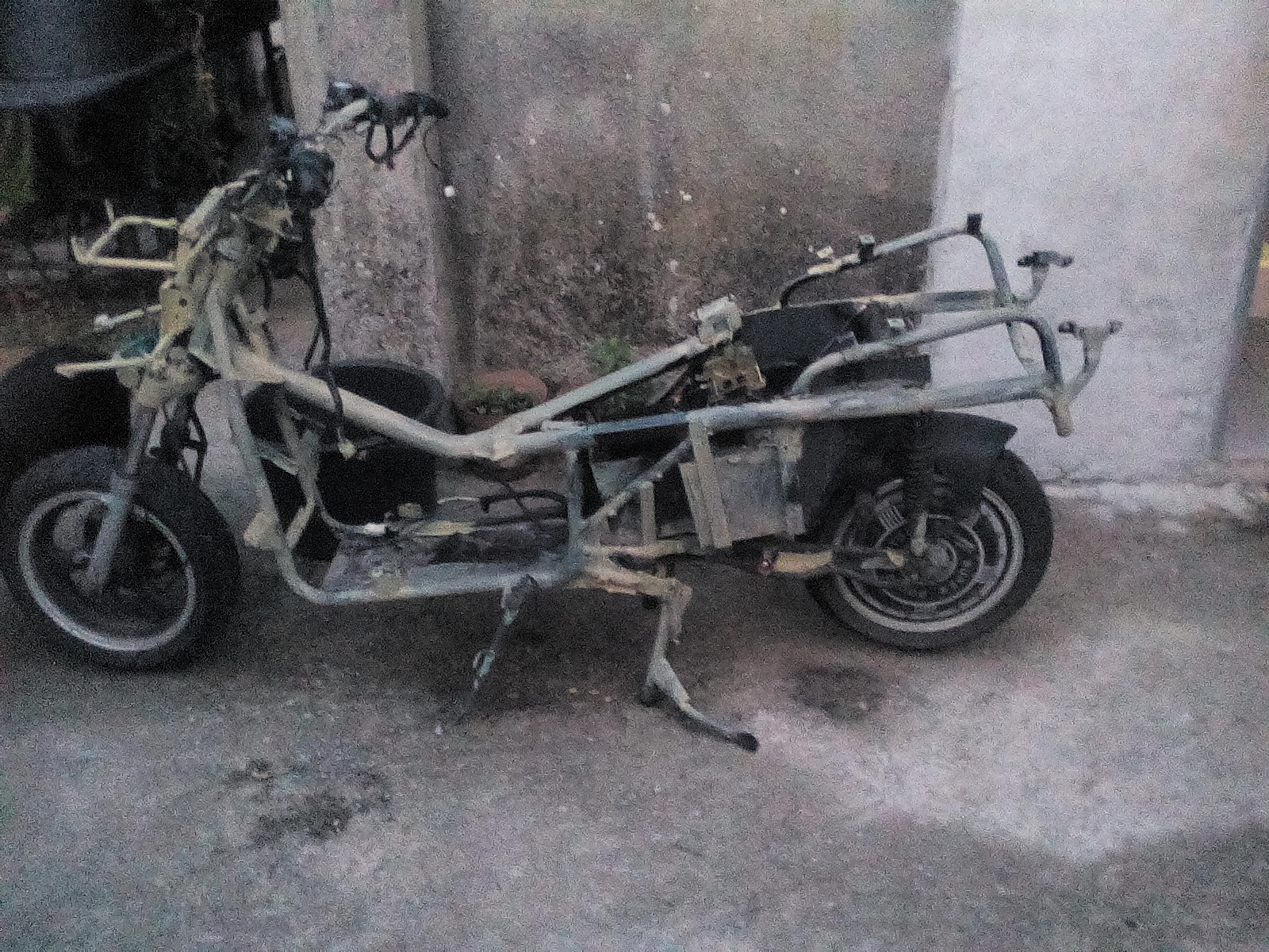

Neste momento só faltam as baterias para começar a montar e verificar a instalação eléctrica

Antes de mais parabéns pela aquisição e renovar esta máquina que já trouxe alegrias a muita gente por aqui (eu incluído).
Deixo apenas uma recomendação, já que a tens ainda em esqueleto: muda a disposição dos amortecedores traseiros... como está e com os kms percorridos vais notar que não estão na melhor posição... especialmente em estradas/ruas "acidentadas" (buracos, lombas, coisas dessas... )

Qual é a melhor disposição, tens alguma foto, vou ter de trocar os caquilhos e aproveito faço issorenateves Escreveu: ↑terça set 24, 2019 4:48 pm Antes de mais parabéns pela aquisição e renovar esta máquina que já trouxe alegrias a muita gente por aqui (eu incluído).

Deviam ficar mais na diagonal para que o "coice" do amortecedor ser mais brando para as costas... mas tenta falar com o Jorge Rocha... ele mudou alguns nessas máquinas.
