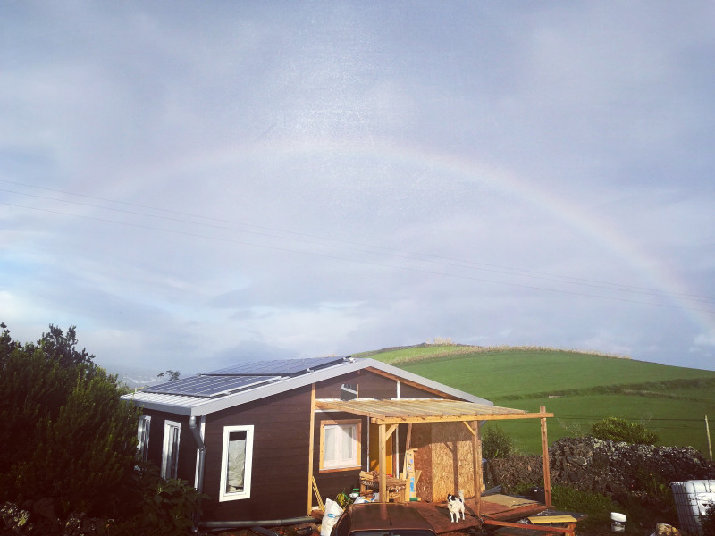

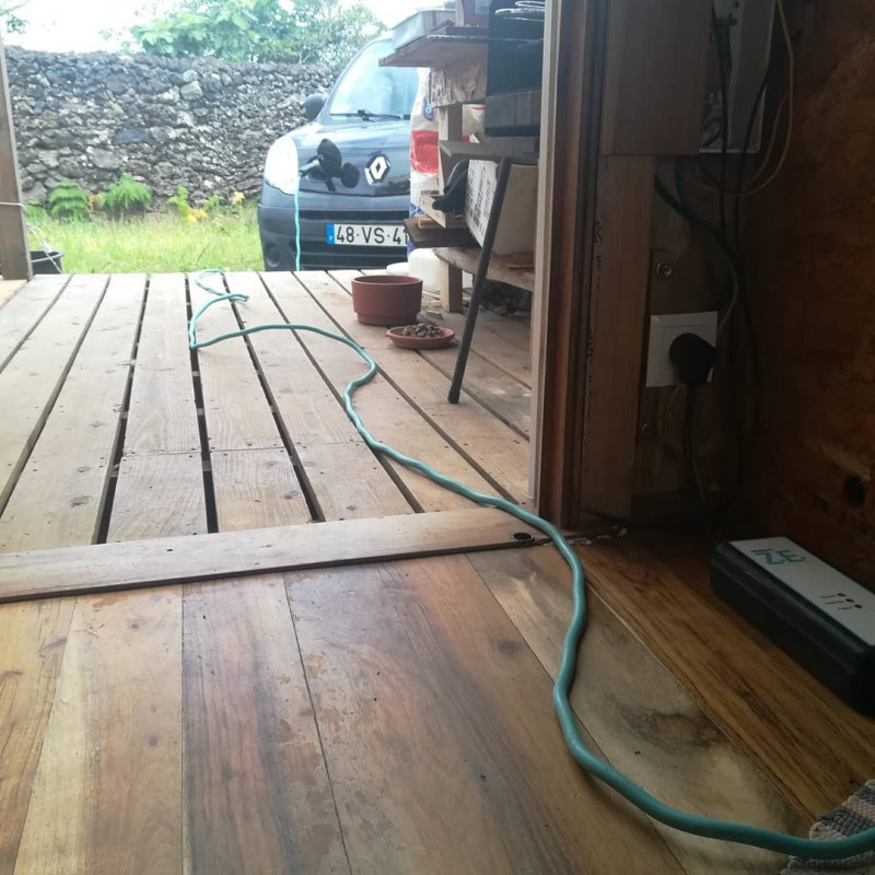

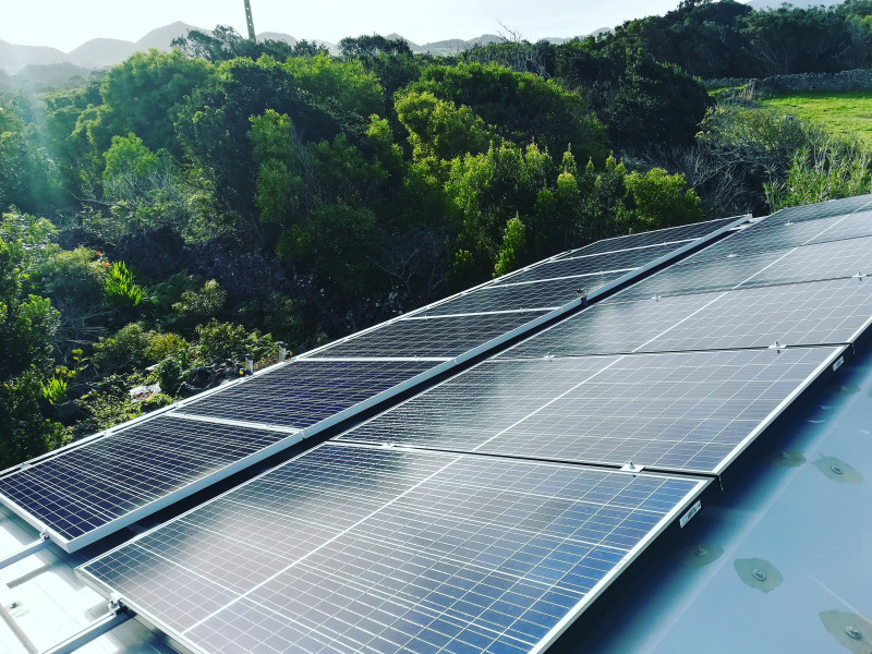

Aqui têm algumas fotos do projecto. Podem acompanhar no Instagram "a pequena Grande casa"

Muito bem um projecto de meter inveja...
Parabéns.
