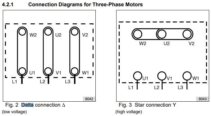

Questiono se faria alguma diferença o tipo de ligação a fazer no motor, delta ou estrela
Também já pensei em outra solução, um sistema ligasse às horas de trabalhar a bomba apenas no trifásico, e nas restantes no monofásico.
CrOhN
Mensagens: 1724
Re: Solar monofásico vs bomba trifásica
Mensagem por CrOhN »
Para o que pretendes, não faz diferença.
