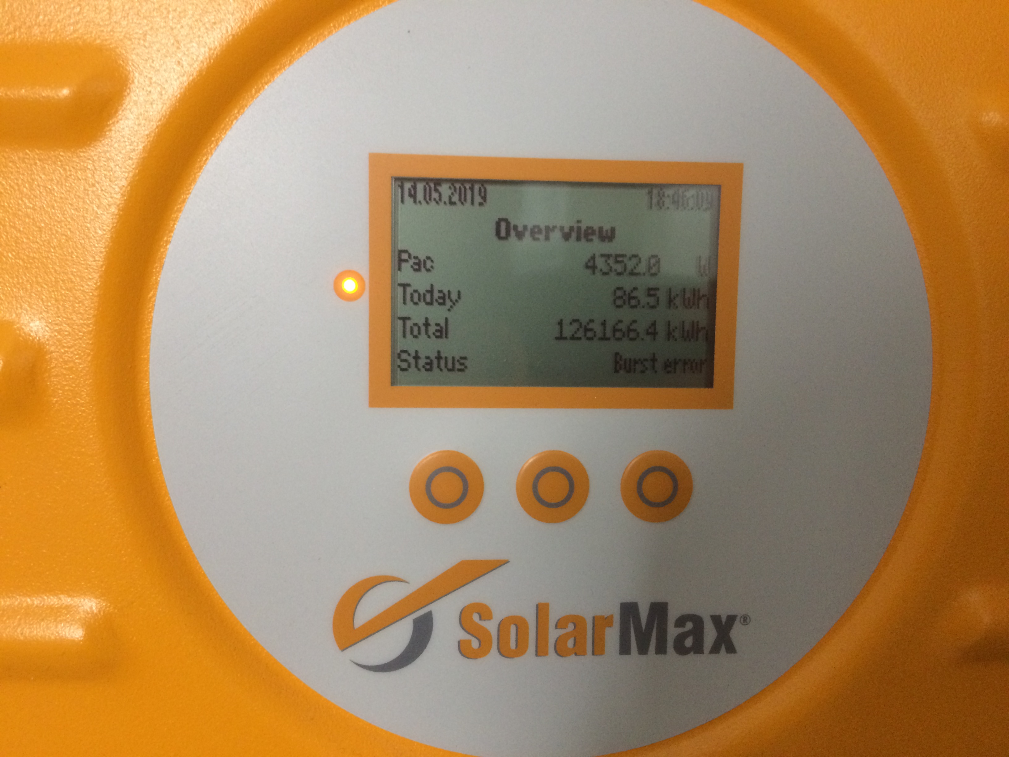

Olá, boa tarde!
Tenho um inversor Solarmax que me está a dar sempre um erro "burst error". Foto em anexo.
Alguém já teve ou sabe o que poderá ser este erro?
A empresa que fez a instalação faliu pelo que não consigo saber nada por essa via...

Consultando o amigo google, essa mensagem poderá referir-se a isto:
O inversor desconectou da rede cinco vezes ou mais no mesmo dia. O aviso é exibido pelo restante do dia.
O contador de erros será reiniciado quando o sistema for reiniciado pela manhã.
Consulta o log e vê se tem ou não a ver com esta questão.
Qual é o modelo do inversor?

Eu já andei às voltas no amigo google e até já tinha visto esse erro. Não consegui foi perceber a gravidade da situação nem como resolver...
O modelo é o SolarMax 13MT2
