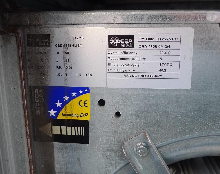

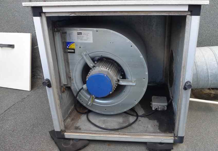

Bom dia,
Eu tenho uma pergunta técnica.
Tenho no meu prédio o seguinte modelo de ventilador Sodeca CBD-2828-4M 3/4
Funcionam 24 horas e consomem uma média de 2.4Amp. (temos mais 15 iguais)
Eu queria ter um modelo eficiente, onde poderíamos regular a velocidade (e o consequente consumo) a nível horário.
Exemplo:
    das 13h às 17h: 50% de velocidade / consumo
    resto do dia: 100% de velocidade / consumo
     Qual é a melhor maneira de alcançá-lo?
          - motor EC + interruptor de horario
          - motor 3V + interruptor horário
          - Motor AC + variador de frequência + interruptor horário
          - outro?
     - o modelo CBD-2828-4M 3/4 3V (3 velocidades)
         - as 3 velocidades servem para isso (controle de velocidade / consumo)?
e pode ser controlado por interruptor horario ?
     - ao nível dos motores da CE
         - qual seria o equivalente a CBD-2828-4M 3/4?
            -CBD / EW-2828-4 1-B-M-D?
            -CBD / EW-2828-4 1/2-B-M-D?
            - outro?
         - Eles são muito mais eficientes?
Não faço questão que o motor seja da marca Sodeca.
pode ser de outra marca, desde que seja equivalente.
Obrigada
Pedro Neves
Sodeca CBD-2828-4M34-etiqueta.JPG (96 KiB) Visto 3077 vezes
Sodeca CBD-2828-4M34.JPG (51.54 KiB) Visto 3077 vezes

esses motores trabalham perfeitamente com um regulador de potência, mesmo em paralelo. julgo ser a solução mais simples e económica.
procura uma empresa de ventilação que podem-te dar várias opções.
