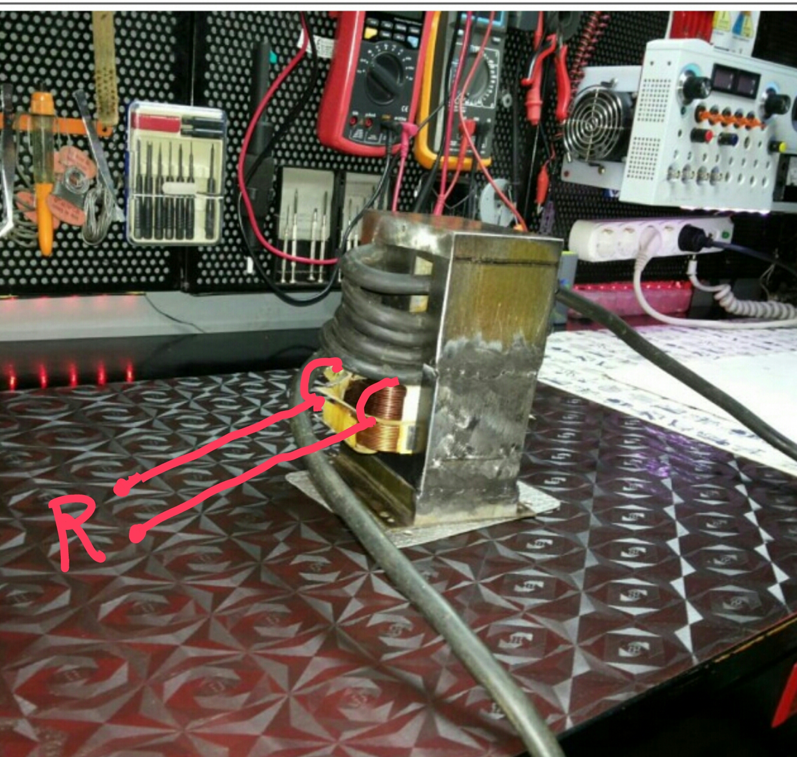

gigaz Escreveu: ↑segunda fev 25, 2019 12:28 am para soldar as tabs nas pilhas(e outras cargas ligeiras) basta um transformador de microondas, só modificar o secundário.

Mesmo com uma ponteira fina, consegui esta corrente, por mim está óptimo..
Para saber a potência em watts, é só multiplicamos a tensão pela corrente.

apesar de serem "só" 6v eu não punha ai a lingua... :)
não é só multiplicar pois a tensão medida é em vazio, e a corrente praticamente em curto, para potencia mediria no primário.
Mas o que interessa para soldar são esses valentes 544A!
lembrou-me que preciso de mais um brinquedo: clamp meter

gigaz Escreveu: ↑terça fev 26, 2019 7:41 pm apesar de serem "só" 6v eu não punha ai a lingua... :)
Só a partir dos (60V) é que o nosso corpo começa a sentir realmente o choque ;)
Sim..! Quanto mais carga colocar (por exemplo numa ponteira mais grossa) a corrente sobe ainda mais, e a tensão cai na mesma proporção até (0V)...
Como é óbvio, esta potência está longe da nominal do transformador, já por si muito saturado, com um enrolamento primário com poucas espiras, resultando numa resistência muito baixa, mas como na solda ponto fica neste estágio pouco tempo dá para safar...
Estes transformadores (mesmo no formato original) são dominados de alta corrente, mesmo em vazio ficam a desperdiçar uma enorme quantidade de energia, por este facto não podem ficar muito tempo ligados...
