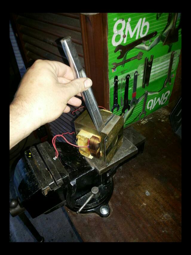

Já comecei a coletar material, separei os dois maiores transformadores de microondas que consegui encontrar. Vou experimentar uma ideia que tive e que consiste em colocar os lados "és" dos transformadores, assim fico com mais espaço para colocar mais fiação no secundário, ou mesmo no primário, não sei, tenho que fazer muitos testes e ver onde será aplicado para obter o melhor resultado.
Ainda em relação a estes trafos, depois de tantos anos a fazer projetos com eles, já tenho uma enorme facilidade em retirar as fiações.
