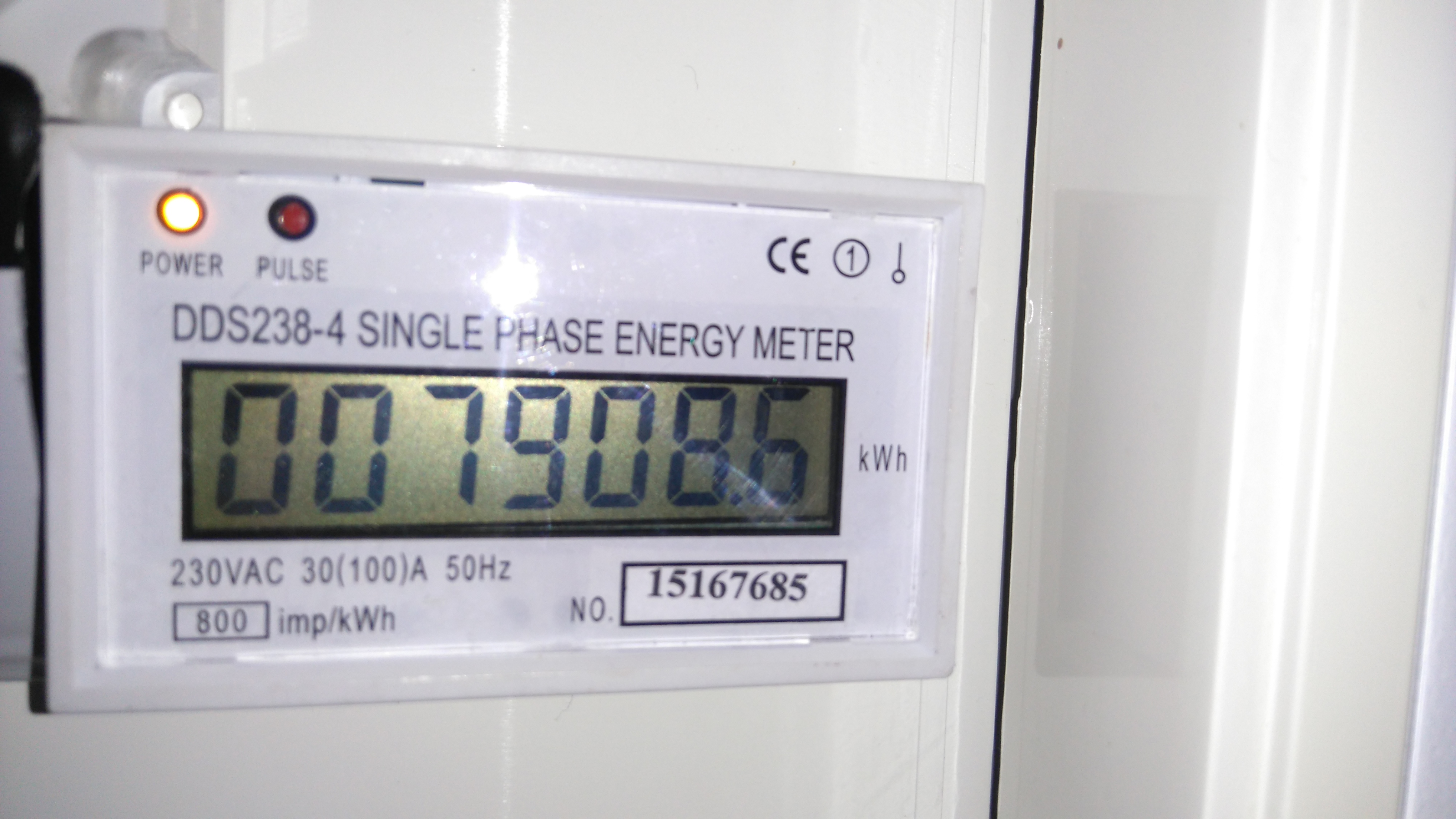

- Mensagens: 4093
Re: Pérola do Atlântico
Eu já tenho mais alguns em cima
- DSC_0249.JPG (2.01 MiB) Visto 5513 vezes
civic
- Mensagens: 1534
- Localização: viseu
Queres dizer megawatts.
Um bom consumo mas caramba é melhor em MegaWatts... lol
