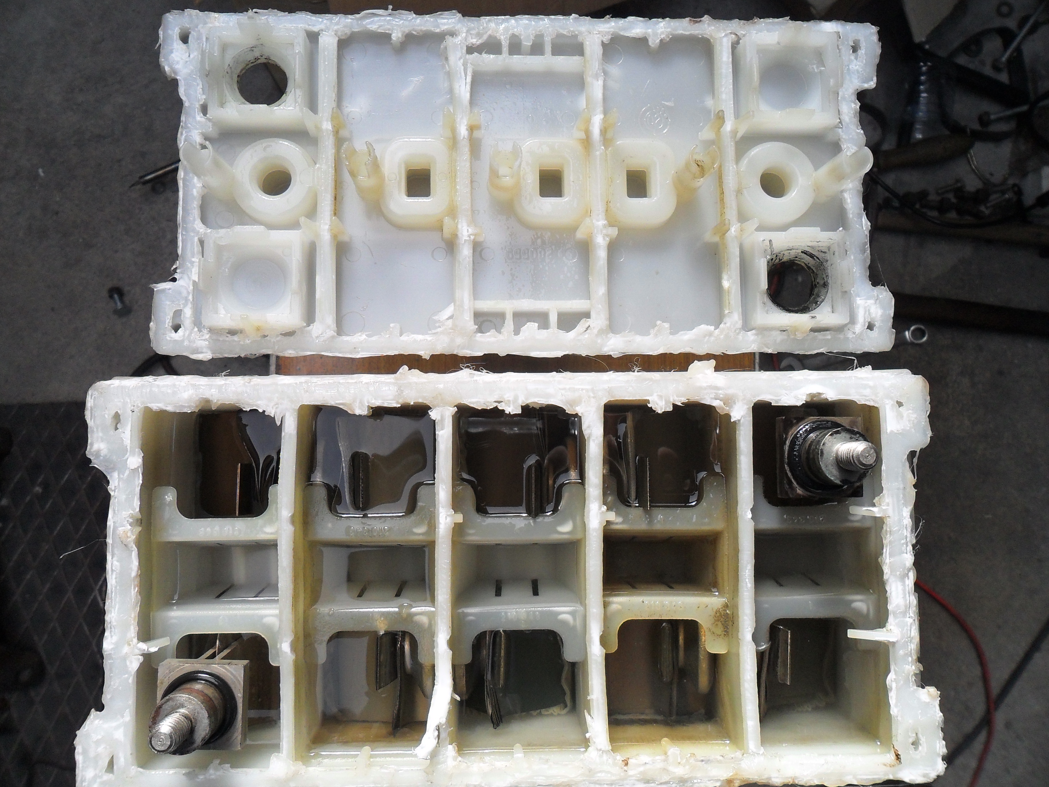

Ola, apresento-vos o meu 106
www.facebook.com/106.Electric
Chegou ás minhas mãos sem carga.
Estou no processo de carregar as baterias uma a uma devido ao anterior dono não fazer a a manutenção
Acho que tenho uma bateria em curto sabem de alguma?

chegaram ha 2 dias uma esta boa a outra nao, ou seja ainda preciso de uma estou a ver se consigo fazer uma com várias :roll:

tentei carregar mais um pouco a nova bateria por fora e parece que se aguenta melhor mas tenho ideia que o meu carregador principal do carro nao carrega, tenta 3 vezes e depois desiste. Já o abri para rectificar uma solda partida e voltei a carregar as baterias por fora por estarem vazias e mesmo assim igual.
Entretanto o carro tem seguro e inspecção por isso é pena...

carrego as baterias em separado com carregadores normais de 6 ou 12v só que demora 10x mais do que se fosse possivel usar o carregador do carro.

consegui concertar o carregador e estou com 50km de autonomia para já.
