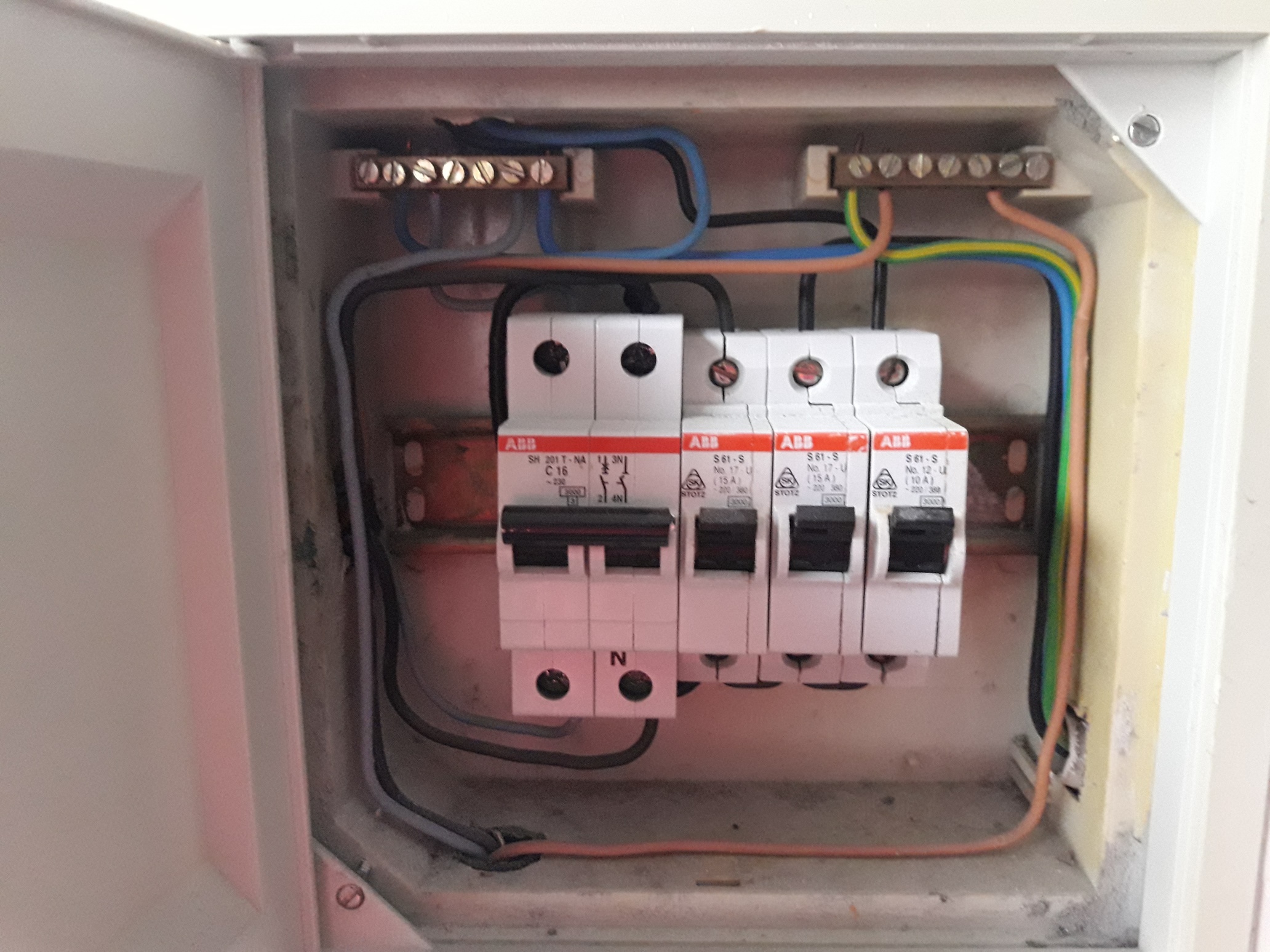

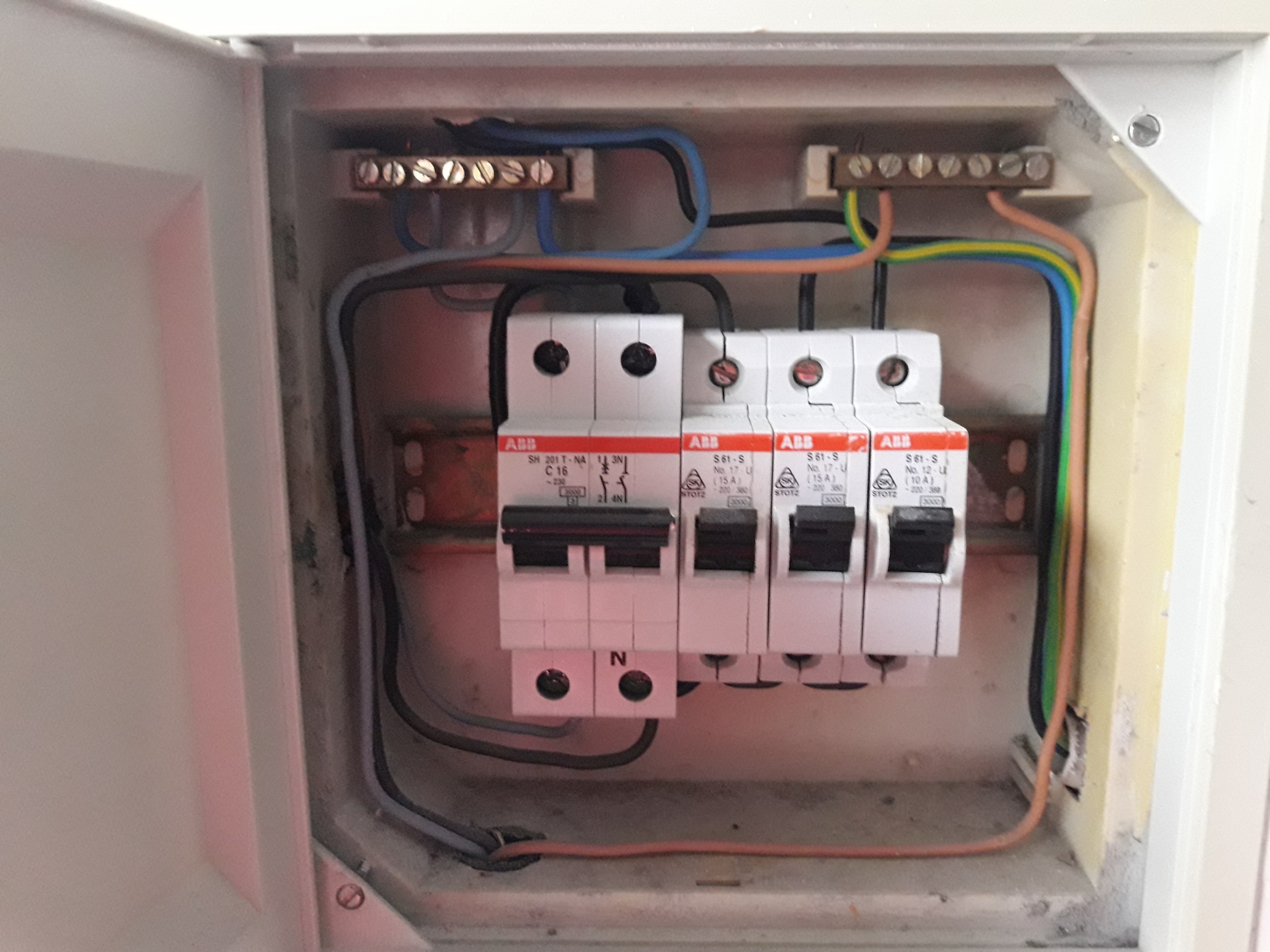

Estou a planear instalar na minha habitação na zona do Porto de painéis para autoconsumo e foi pesquisando em sites o material abaixo:
- 2 painéis 2 x 250W
- 1 micro conversor 500W
- 1 suporte triangulo fixo para zona plana. Ver foto
- Cabo e acessórios.
Como pretendo ligar a um quadro de apoio na lavandaria, gostaria de pedir a vossa ajuda onde devo ligar, assim como que tipo de contador poderei instalar visto não poder usar os que são ligadas ás tomadas.

Eu não sou eletricista, mas começaria por pôr alguma ordem nesse quadro, quer em termos das ligações apropriadas de fase/neutro, quer em termos das suas cores, quer em termos de secções. Isso assim torna-se perigoso.
A envolvente da casa é toda floresta? Espero que, pelo menos, não para Sul? Convinha uma foto mais abrangente ou um esquema com onde há floresta, distâncias à casa e pontos cardeais. Ou mapa Google?
Aconselho não comprar nada sem esclarecer esses pontos, pelo menos em relação à exposição solar. Já agora, os 500W resultaram de alguma análise prévia em relação às necessidades?

- Quanto ao quadro tem razão, eu também não sou electricista e quando tirei a tampa também não gostei do que vi.

Em relação ao quadro elétrico, se também não gostas do que vês, não perdes nada em melhorá-lo, com ou sem fotovoltaico. Deves considerar proteção diferencial, fio de terra funcional, de preferência um disjuntor dedicado para proteção do circuito FV (tipo magnetotérmico de 6A, dá para os 500W que pretendes instalar).
