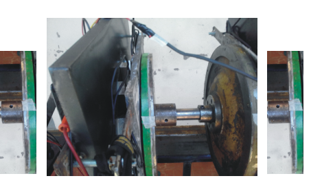

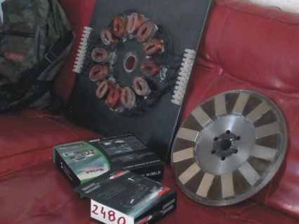

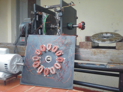

Estou investindo em material para montar esta máquina, pra não ficar nesta "divagação".
Estudei em cima de montagens com imãs de baixo rendimento e agora investi em cento e vinte imãs, setenta e dois dos quais N35, 50,8mmx25,4x13mm.
Perfazendo 72 imãsx36 bobinas
Terceiro conjunto N35.PNG (319.28 KiB) Visto 16592 vezes
Imãs 50,8x25,4x12,7mm N35 - Bobinas 16AWG - Isolamento entre imâs e bobinas (no decimo segundo imã) resina e fibra de vidro
Estator eletromagnético N35 16AWG.PNG (267.51 KiB) Visto 16410 vezes
Quarenta e oito instalados, gerando 178,5v. Mais este conjunto rotor/estator pronto. Embarcando no eixo por estes dias. Devendo atingir 252v!

Faz o gerador produzir maior corrente e menor tensão , colocando as bobinas em série-paralelo , separadas com diodos para a retificação com capacitor , depois põe uma carga resistiva conhecida para calcular a potência ; Inicialmente pode ser lampadas automotivas de filamento ; Você diz 252 Volts, ou 500 Volts , mas qual a corrente ? Sem saber qual é a corrente, não tem condições para aproveitar essa energia !!! Iniciei os levantamentos seguindo os seus desenhos com os 6 ímãs fixos e 6 móveis ,mas, a corrente sempre aumenta quando aproxima os ímãs ;
Os 6 ímãs rotativos estão na sequência : Norte, Sul, Norte, Sul ,Norte, Sul ; Quando põe os ímãs fixos na posição Norte/sul ,ou Sul/Norte , a corrente sempre aumenta em qualquer situação; O motor de 1/4 CV , está acionando o dinamômetro com carga de 1/4 de CV a 2,6 amperes em 220 VCA , portanto na máxima capacidade do motor ; Quando aproxima o disco fixo com os 6 ímãs , a corrente de consumo chega a 2,8 amps e a rotação diminui ; Nesta próxima semana completo as medições .
