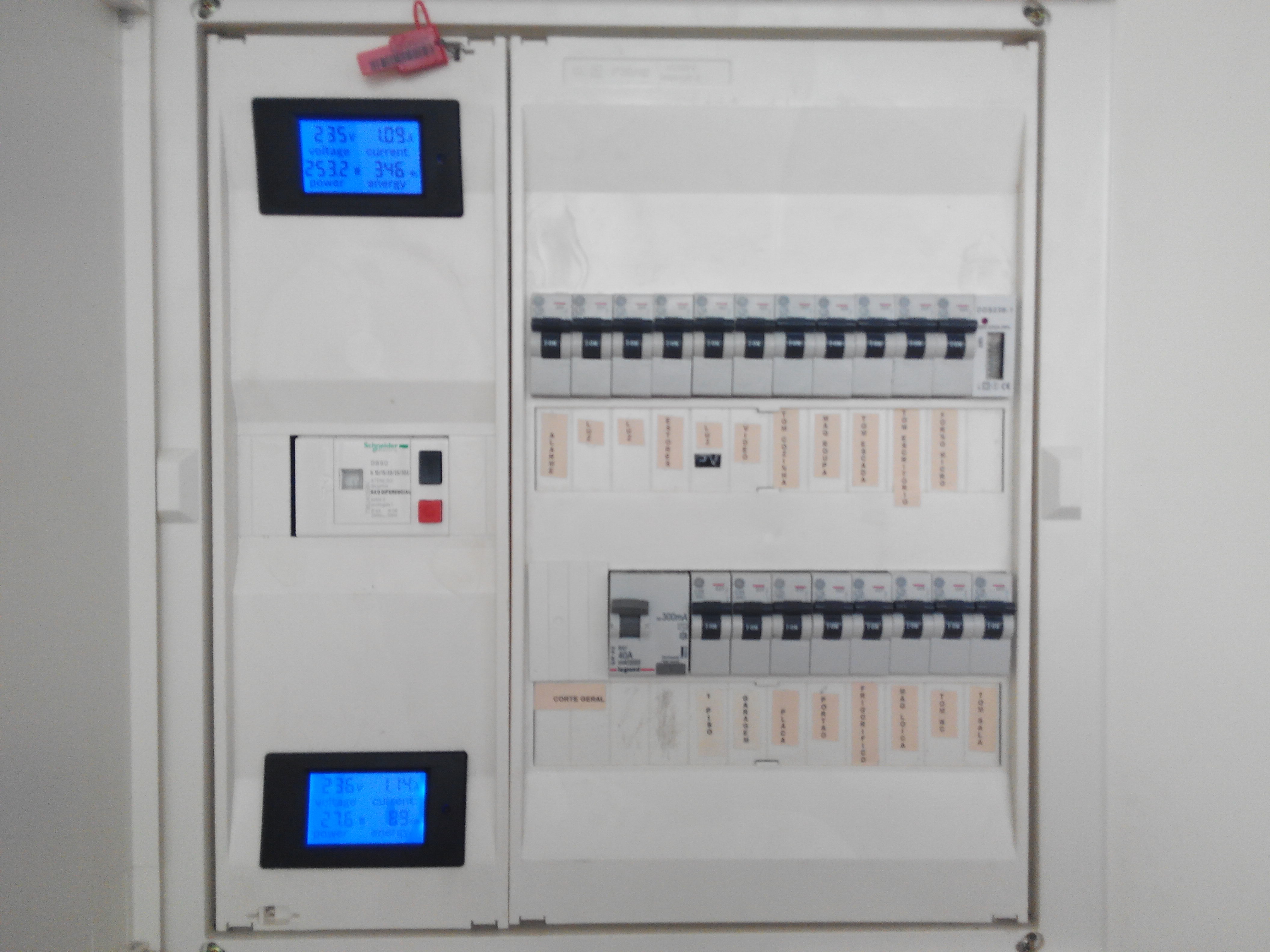

O meu lê sem problemas, mas tenho os sensores perto do concentrador e as tomadas servem de repetidores de sinal entre elas, aumentando a cobertura.
Quando à pinça da produção, deves ter ruido perto dessa linha. O meu é 99% exato em valores pois faço a comparação e registo com as medições em paralelo com sensores no didáticos no quadro (produção em cima e consumo em baixo).
