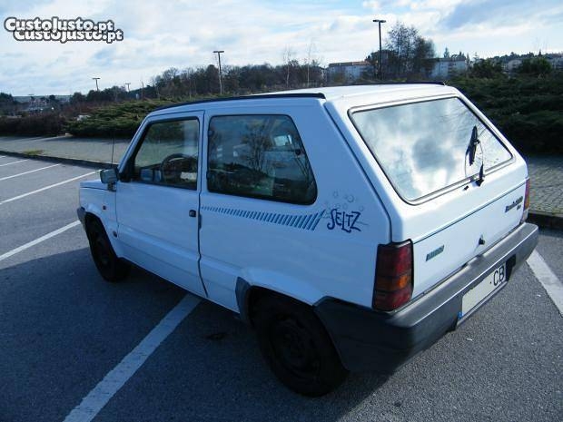

Como ja alguns sabem, aumentou a frota ca de casa com mais um pequeno veiculo electrico, desta vez foi o Pandinha que nos veio fazer companhia :)
Por causa do topico colocado pelo Serges na secção dos classificados, vi este pequenito à venda:
2013-08-12 Fiat+Panda+Seltz 1x.jpg (123.24 KiB) Visto 19754 vezes
2013-08-12 Fiat+Panda+Seltz 2.jpg (46.87 KiB) Visto 19754 vezes
2013-08-12 Fiat+Panda+Seltz 5.jpg (52.38 KiB) Visto 19754 vezes

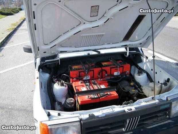

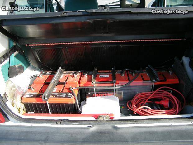

Foi convertido pelo amigo Tozé em 2009/2010, e estava arrumado numa garagem em Viseu.
Passou por testes de autonomia, e tentativas de acoplamento com geradores, que deixaram algumas marcas.
O pior foi o pack de baterias, 8 generosos blocos da Odyssey 31-PC2150, que apesar de aguentarem muitos abusos, nao conseguem resistir a tudo... estão arruinadas, foram descarregadas abaixo dos limites, e depois levaram com o Zivan NG3 a bombar potencia em pleno, que num pack com mazelas e sem controle individual de baterias, acabou por (fritar) estragar o resto do pack :(
O Panda ainda consegue rolar pelos seus meios, mas o conjunto de baterias já nao se aguenta... :|
Continua a ser um Fiat Panda, com a sua simplicidade de Design by Giorgetto Giugiaro, e as suas desvantagens face ao veículos mais recentes e desenvolvidos.
Nunca se poderá comparar com um Leaf, nem nenhum dos outros carros actuais, mas tem a sua graça :mrgreen:
Obviamente ainda me vai dar mais despesas e trabalho, mas vai ser um projecto engraçado 8-)

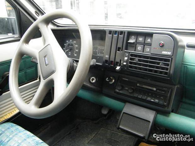

Faltava adicionar a foto do luxuoso interior:
2013-08-12 Fiat+Panda+Seltz 3.jpg (40.99 KiB) Visto 19727 vezes
e o importante monitor do estado do pack:
2013-08-12 Fiat+Panda+Seltz 4.jpg (34.02 KiB) Visto 19727 vezes
Este pequeno monitor é muito interessante, embora so consiga monitorizar o pack no seu total, armazena muita informação e pode ser programado consoante a aplicação. O problema é que tinham desligado as baterias, por isso perdeu toda a informação, estava completamente desprogramado, assim de nada servia.
Para ajudar, tambem devia estar num local mais visivel, actualmente está posicionado numa zona baixa, atrás dos braços do volante e das manetes, fora do alcance normal da vista, e o alarme de bateria baixa é a indicação "Lo", com um simbolo de um sino, e o monitor a piscar... hum, pois... olhos que não vêm, coração que não sente, siga pa diante que esta tudo bem :?
Tem a opção de ser ligado a um rele ou alarme exterior, como um aviso sonoro, mas nao esta em uso.
