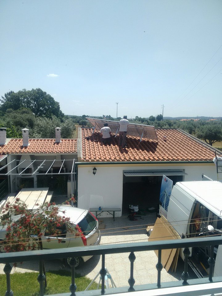

Boas, venho partilhar convosco o meu projecto de autoconsumo. Instalei 4 painéis Exiom 260w cada com 2 micro inversores APS 500. O sistema teve de ser instalado no telhado de uma garagem visto morar numa moradia bi-familiar e o vizinho não facilitar as coisas para instalação no telhado da casa. O siatema encontra-se virado a Sul. Foi instalada no dia 22/05/2017 e está a ser controlada pelo OWL Intuition PV.
Vou actualizando as produções ao final do mês.
Mais um a retirar uns euritos à conta da EDP.
Bem Haja a todos

Fantástico projecto...
Pena o vizinho não ajudar mas deixa que quando perceber vai ser o primeiro a pedir...
Força com essa produção.

Ficou óptimo!
Boas produções

O vizinho um dia destes vai querer saber o teu feedback, e nessa altura vai querer fazer o mesmo. Das a mesma resposta que ele te deu

Bonito não fica mas o que conta é a produção e pelo que se vê está a produzir em força.
