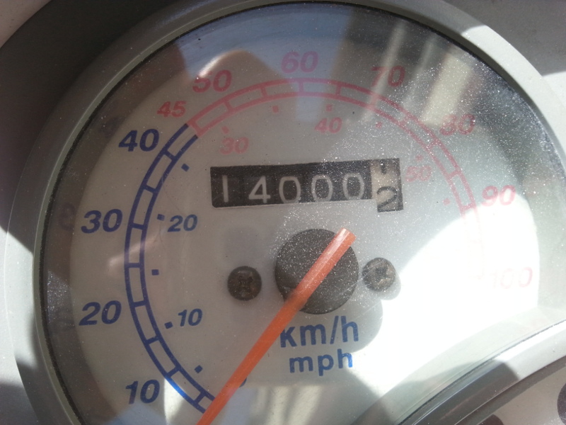

Aos poucos, diariamente, os kms vão-se acumulando: 14000 kms. Dos quais, 8500 kms feitos por mim.
Checkpoint: 14000 kms

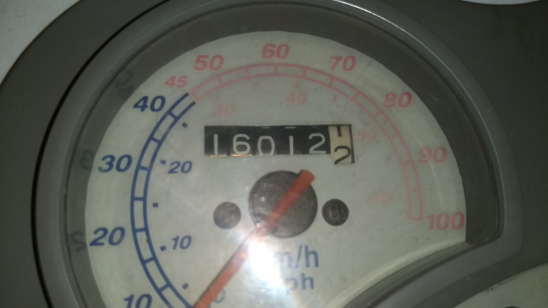

Hoje a Lady chegou aos 16000 kms. :D
16000 kms
16000 kms
E eu cheguei aos 10500 kms com um VE. Parece pouco, mas são dois anos de uso em todos os dias de trabalho. Com chuva ou com sol, é-me igual. Obtenho prazer de condução em ambas as situações. Mas como trabalho relativamente perto de casa (felizmente), não faço mais que 25 kms/dia. Seja como for, foram feitos de forma silenciosa e sem emissão de gases. :)
