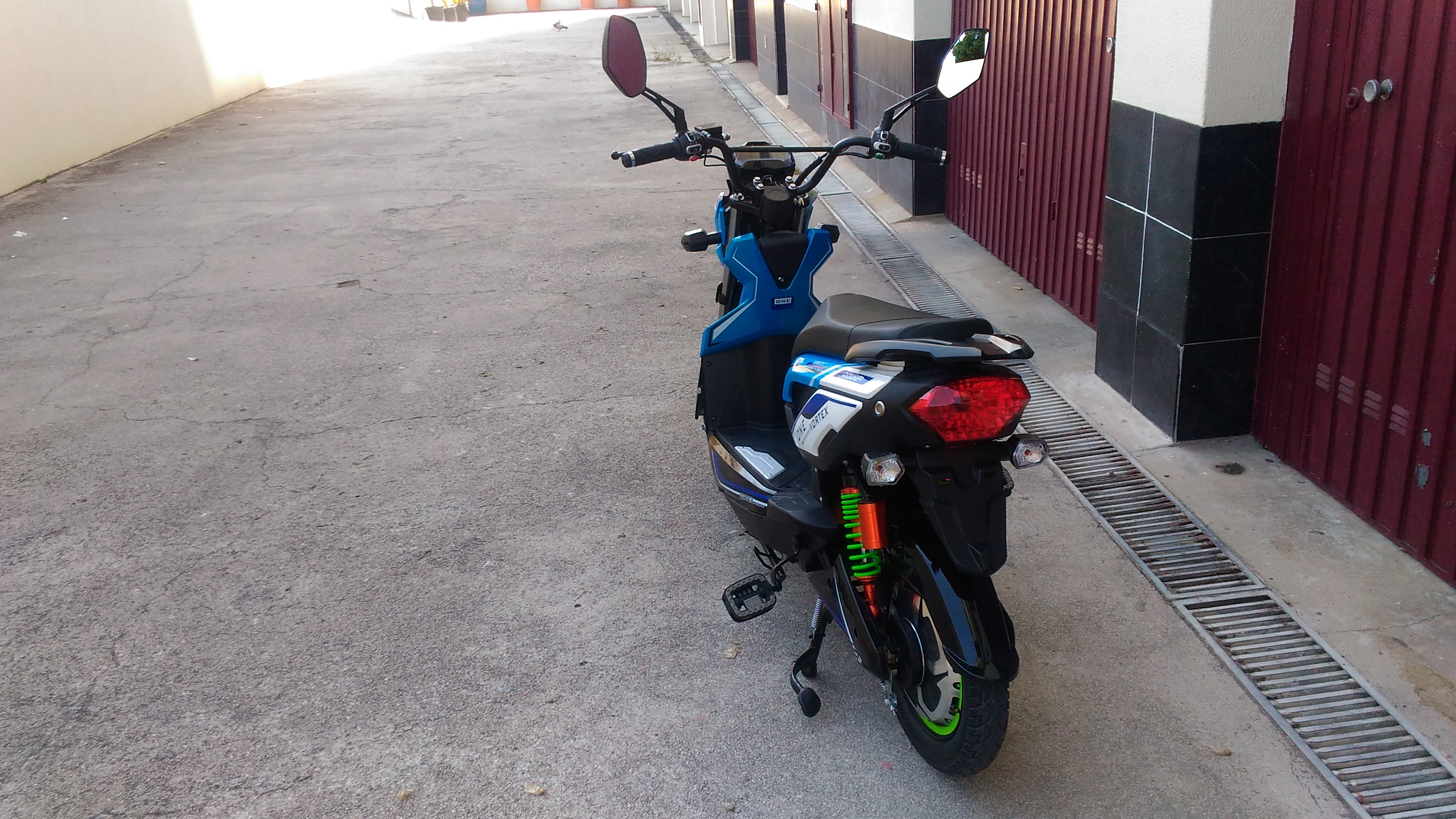

Ora aqui vai o diário de bordo da vortex, da Maria, e as respetivas dúvidas :lol:, comprada á 3 semanas, até agora agora têm os seus pontos positivos, e os seus pintos negativos, começo já pelos positivos; boa aparência e bom poder de travagem, cruise control.. muito engraçado este pormenor, agradável de conduzir, pontos negativos; mesmo estando com o indicador de bateria a meio, a bicicleta, ou scooter pára sem bateria, fazendo com que o indicador não sirva para nada, têm de se ter atenção aos kms, foi à oficina para ver, e disseram que era normal, entretanto decidiram apertar a corrente, pois a mesma vinha folgada.. ( penso que seja normal estar folgada ) o problema é que agora acelero a bicicleta e não aquilo não desacelera, quando desacelero, penso que têm a ver com o aperto da corrente, pois os pedais agora vão sempre a rodar...

É bem gira,parece uma uma ci toda kitada.
Quanto ao indicador de carga,é "normal"indicar mal a carga,esses não sao mt precisos..Podes adaptar um que indique a voltagem como este.Ver isto no eBay http://www.ebay.es/itm/172648692595

Eu tenho uma vortex RS, uma precessora dessa, e também já tive problemas semelhantes. No caso dos pedais que andavam sem eu pedalar era uma questão de óleo. Nesse caso talvez não.
E sim, o indicador da bateria é mais um voltímetro que outra coisa, por isso quando o ponteiro baixa/sobe consoante se acelera e se reduz a voltagem do pack ao puxar corrente. Nunca me fiei muito nele para saber a carga da mota, excepto para ter umas linhas gerais (tipo se ele está entre o azul e o amarelo em standby, geralmente faço mais x km).
