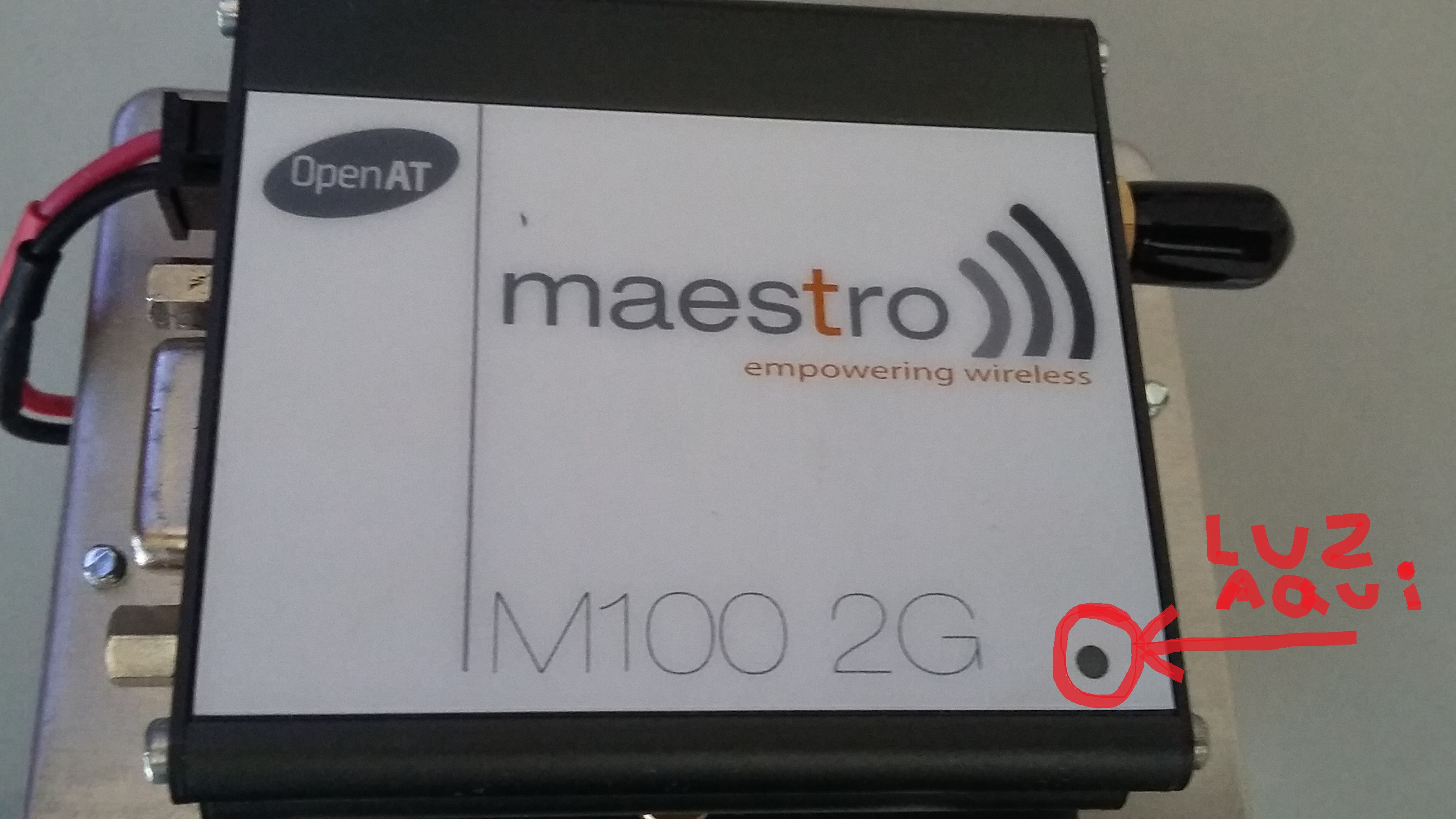

A avaria mais comum nos modens é a fonte de alimentação, tente verificar se no moden vê alguma luz acesa.
Cumprimentos
Infelizmente não conheço ninguém para essa zona, sou de Braga.
Cumprimentos
- Mensagens: 40
- Registado: domingo set 30, 2007 1:55 pm
Re: Leitura da produção não foi comunicada à EDP.
No caso deste moden para um funcionamento normal a luz indicada deve estar a piscar.
Se estiver apagada ou o moden esta avariado ou a fonte de alimentação.
Se estiver ligada permanente tem um problema de rede que na maior parte das vezes se resolve fazendo um " reset" ao moden e para tal vasta lhe desligar a alimentação por alguns segundos.
Cumprimentos

Boa tarde, Sou de Braga e estou com um problema no envio das leituras. Pode aconselhar alquèm que me possa ajudar?
- Novo membro
- Mensagens: 3
- Registado: quinta jun 15, 2017 2:03 pm
Sou de Braga e estou com um problema de comunicação de leitura. Aparentemente o contador está a realizar o registo, mas não comunica com a EDP o modem é um cu-adp2 landis gyr. Alguem sabe como resolver o problema destes modem? Obrigado
- Mensagens: 40
Boa noite loba2.
A LUZ do status esta ligada ou desligada?
Eu mesmo poderei lhe dar um olho ou indicar uma empresa se preferir.
Cumprimentos
Cumprimentos
