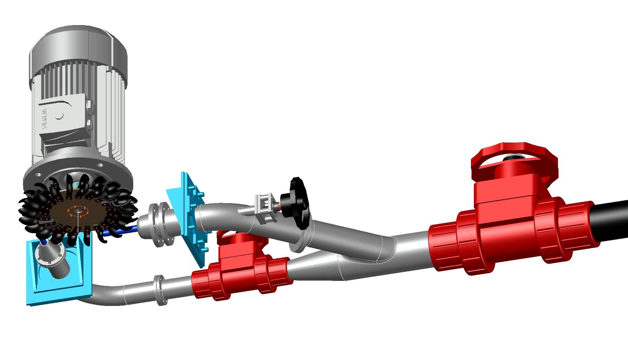

Um outro objectivo do projecto é aprender, por isso vamos medir o desempenho da turbina para confrontar os resultados com teoria e criar uma base mais sólida para os futuros projectos. Vamos medir o torque, velocidade, caudal e pressão de água no tubo.
Se a turbina tiver 80% de rendimento, fico contente. Do gerador também não espero mais que 80% de rendimento. Vamos ver qual será a realidade....
Pormenor do rotor com jactos
Pelton - disposição
Pelton - disposição
Ideia para medidor de torque
Um abraço
Hynek

Uma pergunta fora do tópico, se me é permitida. Esses desenhos são feitos com que software, sketchup?
hynek
Staff Member
Staff Member
Mensagens: 2135
Registado: terça mai 16, 2006 4:16 pm
Re: Projecto de uma micro-hídrica com turbina Pelton
Mensagem por hynek »
OliveiraF Escreveu:Uma pergunta fora do tópico, se me é permitida. Esses desenhos são feitos com que software, sketchup?
Autocad 3D
Um abraço
Hynek
