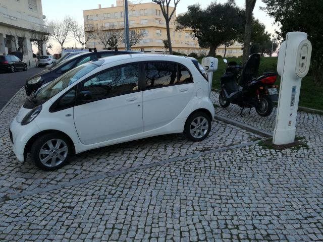

Deixo aqui o registo de uma viagem a Lisboa de scooter eléctrica c/ um C0 de apoio.
Scooter: Batlight 5KW
Pack Li-Ion 72V 60Ah 4,32 KWh de 22Kg 20s(21p) Panasonic NCR18650PF e iBMS
Sistema de carga: 3 carregadores de 1000W 30A total em DC
Pack adicional amovível montado no compartimento por baixo do banco para apoiar a viagem: Pack Li-Ion 72V 10Ah 0,72 KWh c/ gestão independente
Total: 70Ah 5,04 KWh
Rider: MVS 103 Kg 1,89 m
Plano de viagem pela N1:
Ermesinde - Anadia (Mobi-e) 108 Km
Anadia - Leiria Shopping 103 Km
Leiria - Loures (Mobi-e) 116 Km
Loures - Queluz Tercena 35 Km
Total: 362 Km
Saímos de Ermesinde por volta das 6:15
Chegada a Anadia por volta das 8:30 c/ cerca de 7 Ah
2 horas de carga (5,152 KWh no posto) e saída por volta das 10:35
Chegada ao Leiria Shopping por volta das 12:30 c/ cerca de 15 Ah
2 horas de carga, almoço e saída por volta das 14:30
Chegada ao Mobi-e de Loures por volta das 17:40 c/ cerca de 5 Ah - esperei 20 minutos pelo C0 (por causa da navegação) no Carregado que tinha ido fazer uma carga rápida, muito tráfego neste troço depois ao lado do C0
1 hora de carga e saída por volta das 18:30
Chegada a Tercena 40 minutos depois c/ cerca de 15 Ah, o transito estava complicado para o C0
A temperatura do pack andou pelos 22°C nos primeiros 108 Km até Anadia.
A carregar a 30A (0.5 C) subia até aos 42°C.
Andou pelos 34°C nas tiradas seguintes após as cargas "rápidas".
A Batlight ficou em Lisboa onde faço votos que encha as medidas ao seu dono.
Regresso ao Porto de C0 que fez mais de 700Km nesse dia.
Carga em Anadia
Carga em Anadia
Pic 1.jpg (56.32 KiB) Visto 6180 vezes
Pic 2.jpg (82.19 KiB) Visto 6180 vezes
Carga em Loures
Carga em Loures
Pic 3.jpg (129.02 KiB) Visto 6180 vezes

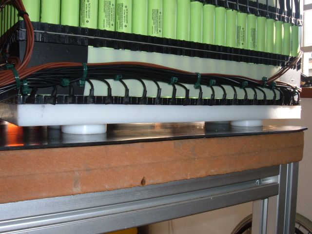

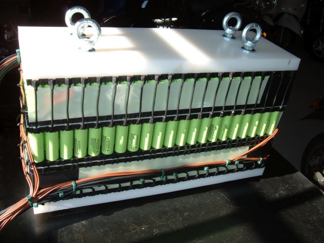

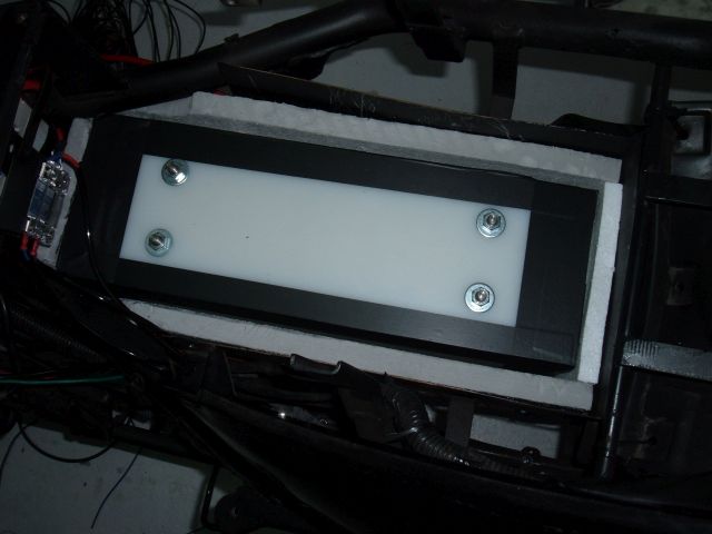

Algumas imagens da implementação do pack Li-Ion para os mais curiosos:
O pack Li-Ion de 4,3 KWh
Pic 4.JPG (63.58 KiB) Visto 6178 vezes
Pic 5.JPG (61.65 KiB) Visto 6178 vezes
Pic 6.JPG (42.7 KiB) Visto 6178 vezes

Não Mariano. Trouxemos o pack amovível e 2 dos carregadores.
A mota ficou a carregar a 10A.
Em qualquer altura o dono pode adicionar novas unidades.
A tomada de carga é uma Anderson pole de 50A cablada com 6mm2 de secção.
