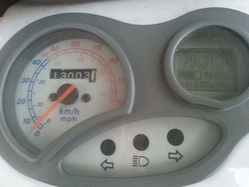

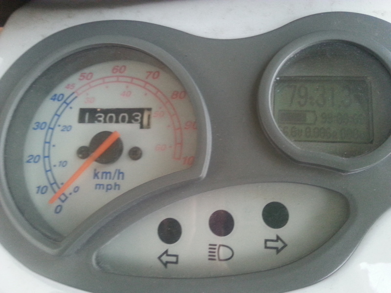

Checkpoint: 13000 kms. Atingido em 08/12. :)
