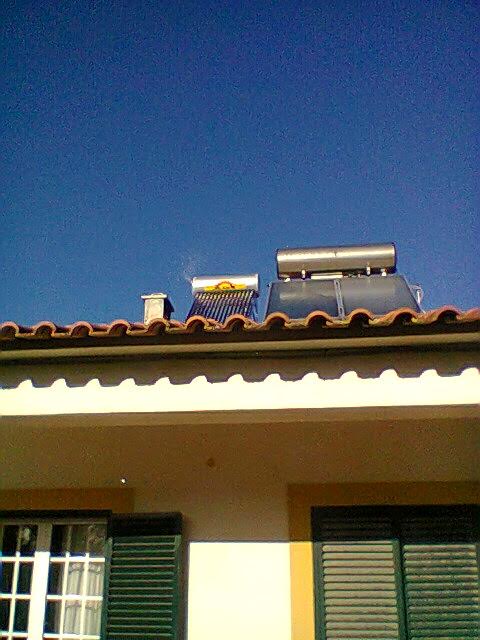

Eu já estou a guardar estes tópicos quando tiver para por o meu... mas mais pequeno... 150lts creio
Este é de 150Lts tenho é outro de 200lts
Estão ligados em série e na foto o AQS de tubos está a deitar agua fora porque como não tem pressão a agua fria fez retorno pelo circuito da agua quente, porque tinha uma misturadora com as torneiras abertas para porem agua na maquina de lavar roupa.
