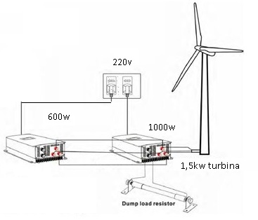

Eu vi em um site na net um esquema de ligação ondem utilizam dois inversores , um com resitor de despejo de 1000w e outro sem resistor de 600w ligados em paralelo de forma a serem alimentado por um aerogerador de 1500W.
O problema é que vi isso antes de ter um gerador e agora que eu tenho não encontro o site que da minha pesquisa e não entendi o funcionamento.
Quem puder ajudar por favor me diga se é possível, os pós e contras deste arranjo.
Certo de ser atendido antecipo agradecimentos.

O que eu deduzo deste esquema, é que a turbina tem 1.5kW nominal, os inversores injectam 1.6kW; até aqui parece tudo bem, mas.....
Em caso de um temporal com vento forte, a potência da turbina sobe, e assim, a resistência está lá para isso mesmo.Para consumir a potência em excesso
