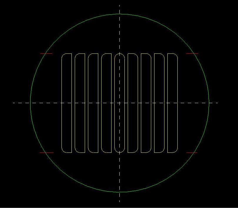

boas,...
apesar do "silencio" as coisas por aqui não morreram.
apresento aqui um desenho sobre uma forma de eletrodos que possivelmente irei utilizar.
Fotografia 1.JPG (33.03 KiB) Visto 24699 vezes
descrição:
-chapa inox 304 de 60mm de largura x 6mm de espessura x 160mm de altura.
-separação das chapas por isoladores de 2mm
-chapa do centro mais larga e alta que as restantes: 70 x 6 x 170 (não está desenhada com estas dimensões)
=chapas exteriores ligadas ao negativo
=chapa do centro ligada ao positivo
=restantes chapas neutras
=corrente positiva entrará no topo; negativa entrará no fundo num parafuso que as vai apertar a todas, mas apenas ficará em contacto com as exteriores (portanto, isolado nas restantes.)
agradecia comentários e opiniões à cerca da ideia...
um abraço.

só vais poluir mais, porque vais estar a gastar gasolina para produzir pouquíssimo hidrogénio, para além da gasolina que usas para te deslocar.
