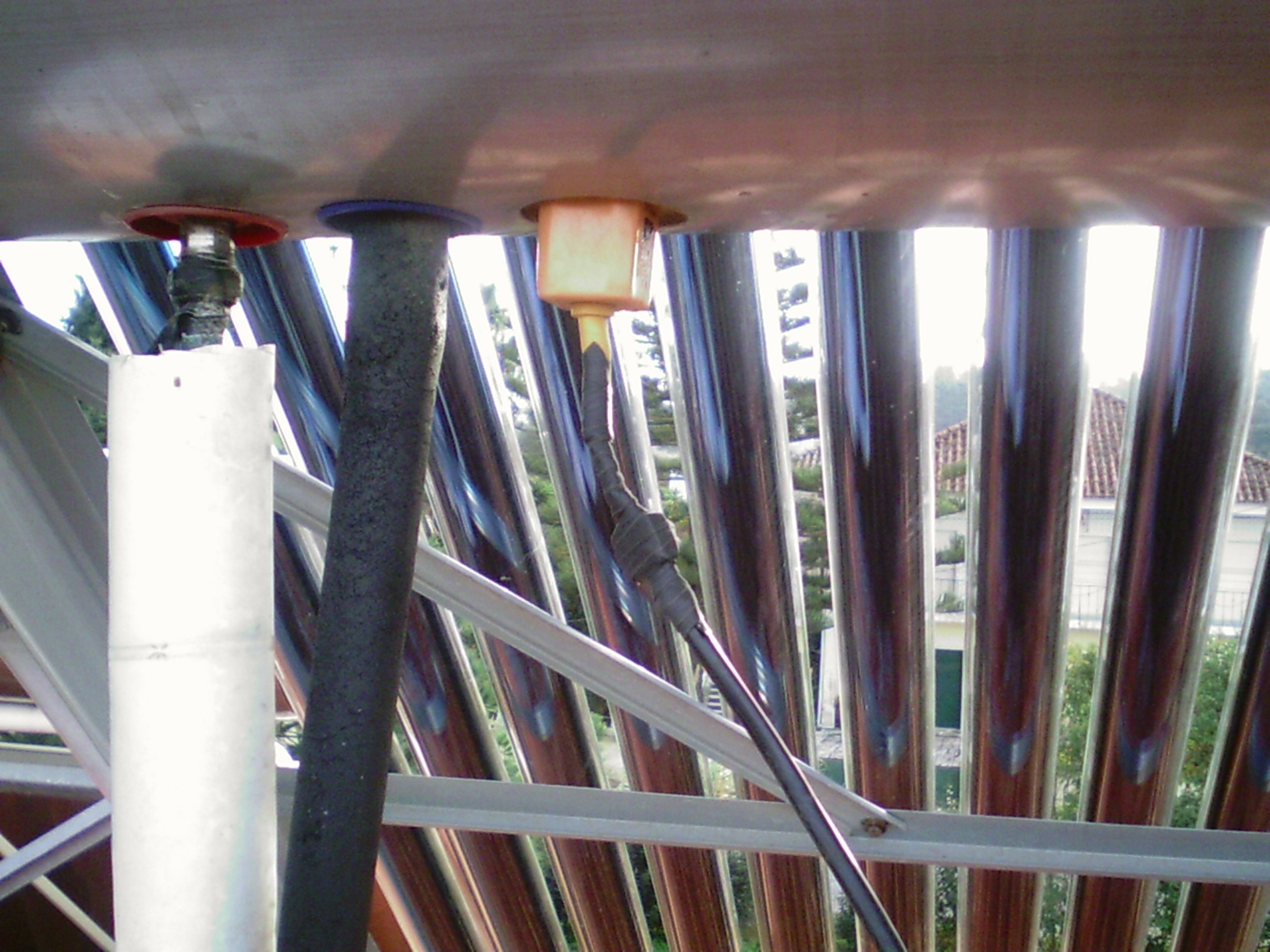

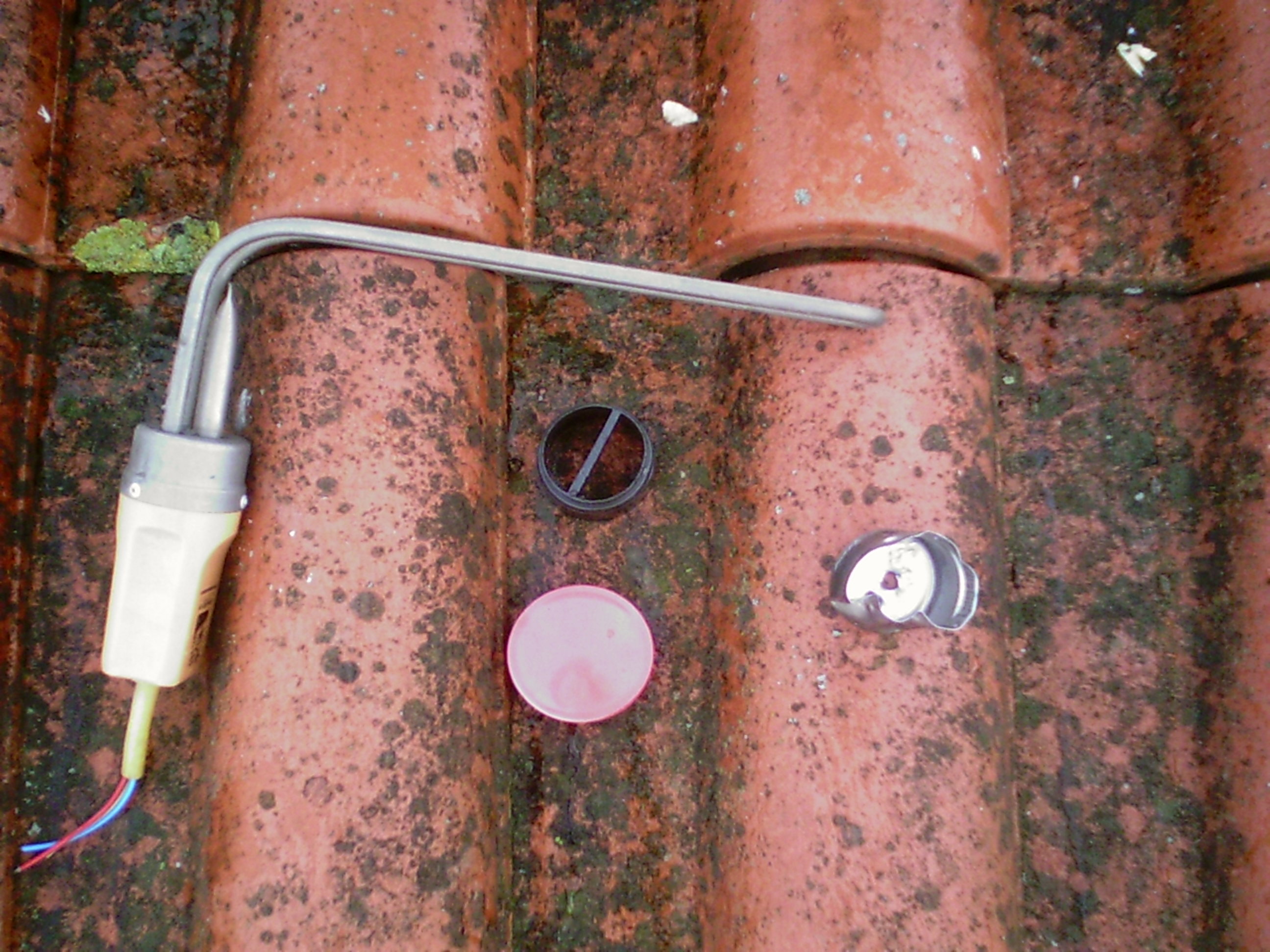

No feriado fui ao telhado para colocar a resistência no AQS eu prefiro ter a resistência neste que no da Norquente porque como este tem menor capacidade a agua que entra já vem mais quente que a dos canos do ramal e posso tirar a agua toda sem ele repor a agua assim poupo em energia electrica, não experimentei mas parece que já identifiquei o problema, a sonda da temperatura estava coberta de uma coisa branca (não era calcário pelo menos do modo como o conheço nas resistências das maquinas de lavar) parecia bulor, quando lhe toquei desfeche, limpei-a mas ainda não vi se o problema ficou resolvido, tirei fotos depois coloco aqui.
No teu fixaste os pés ao chão ou é só o peso do AQS? aproveita a despachares a montagem que vão estar uns dias bons para aquecer a agua.
Quando fores apertar as porcas aos tubos do AQS segura os tubos do AQS com um alicate de grifos para não rodarem porque os tubos estão fixos ao AQS pela espuma e não sei se o vendedor te disse mas quando montares os tubos convem que estes tenham agua para evitar que se partam com o choque térmico quando encheres o AQS, é que os tubos ao sol aquecem mesmo, bom trabalho!

Essa coisa branca na sonda devia de ser calcário mas como esteve muito tempo sem água foi-se desfazendo até ficar em pó.
Estou a pensar colocar no meu uma barra de Ânodo de magnésio para proteger a Cuba e não acontecer o mesmo que a ti.
O meu fixei os pés do lado direito no muro mas os outros ainda estão soltos e vão ficar assim. Em vez de os fixar ao chão vou fixar a parte de trás do suporte à parede mas só vou fazer isso depois de o deposito estar cheio para que os pés fiquem em carga.
Vou ter esse cuidado ao apertar as porcas e vou montar os tubos ao final do dia para não apanharem sol. Assim elimino o choque término.
Obrigado pelas dicas que são bastante úteis

O depósito nunca ficou sem agua, em principio só vejo a possibilidade de ser calcário, pensava que tinha tirado uma foto mas não.
por onde é que colocas o ânodo de magnésio (nunca vi nenhum só para o ano é que vou ajudar a fazer a manutenção de AQS de um amigo que tem o ânodo de magnésio)
Se vais fixar os suportes ao chão e se os colocares debaixo dos pés do AQS e se os outros 2 pés ficarem no muro não necessitas dos que estão ao meio porque não estão lá a fazer nada.
Não necessitas de montar os tubos ao fim do dia basta ires enchendo os tubos com agua conforme os vais montando, foi o que fiz com o meu e noutro igual ao teu de 200lts e foi num dia de bastante calor e sol e não houve problema.
outro pormenor não sei se já sabes deves utilizar detergente (da loiça) na parte superior do lado de fora dos tubos para as borrachas escorregarem e os tubos entrarem bem nos vedantes do depósito é que em seco ou com agua é difícil.
O painel de controlo já regista bem a capacidade do depósito, hoje já o despejei e registou bem a capacidade.
Tirei umas fotos da montagem da resistência no depósito se não te importares e a administração tambem não como são de um painel igual ao teu eu colocava aqui as fotos que se evitava criar outro tópico.

OK então a ver se amanhã coloco as fotos.
Como disse do ânodo de magnésio não tenho experiência nem nunca vi nenhum, mas pelo que sei dos outros AQS eles são substituído todos os anos, se o meteres pelo buraco do tubo de vácuo para o ano vais ter que retirar um tubo para poderes tirar o ânodo, o que não deve ser muito aconselhável porque os vedantes (chineses) não devem durar muito tempo a por e tirar tubos, quanto ao local da resistência tem uma tampa metálica que é danificada quando se tira para por a resistência (tenho uma foto da tampa) se o ânodo não tiver o diâmetro do buraco vais ficar com fugas de agua a não ser que coloques o ânodo e depois injectares espuma para vedar o buraco ou arranjares qualquer coisa para vedar o buraco.
Sim, as ripas tambem não estão lá a fazer nada porque o peso está localizado nos pés metálicos e na parede e se um dos pés metálicos onde assentam os pés do AQS se partisse as ripas tambem não iriam suportar o peso do AQS.
tens é que aproveitar enquanto está bom tempo para aqueceres a agua, hoje o meu ao fim do dia estava nos 89Cº.

foi falta de lembrança e de termos falado mais cedo, que assim tinha visto como é que estava o depósito por dentro é que nem sei de que é feito.
se tiverem alguma duvida digam que pode ser que saiba responder.
Para instalar a resistência tem que se retirar a tampa vermelha que sai com os dedos ou com uma chave de fendas e depois a peça preta de plástico com um alicate ou com os dedos, por fim a peça metálica que se pode bater para ela entrar para dentro do depósito (não recomendado) ou com uma chave de fendas que se coloca entre a espuma do isolamento do depósito e a parte lateral da peça metálica e ir forçando até descolar na totalidade e de modo que um alicate consiga agarrar para a puxar para fora.
Por fim colocar a resistência dentro de depósito e empurrar até prender e depois ligar os fios e isola-los bem para que não entre agua quando chover, um dos problemas desta resistência é que não tem termostato para se regular a temperatura veio com a resistência uma espécie de ficha que o vendedor diz que faz a resistência desligar quando chegar aos 99Cº não sei porque nunca experimentei nem devo experimentar porque não necessito de aquecer a agua a essas temperaturas o que vou utilizar é um interruptor horário para no caso de necessitar de ligar a resistência a possa programar para a tarifa de vazio.se tiverem alguma duvida digam que pode ser que saiba responder.
