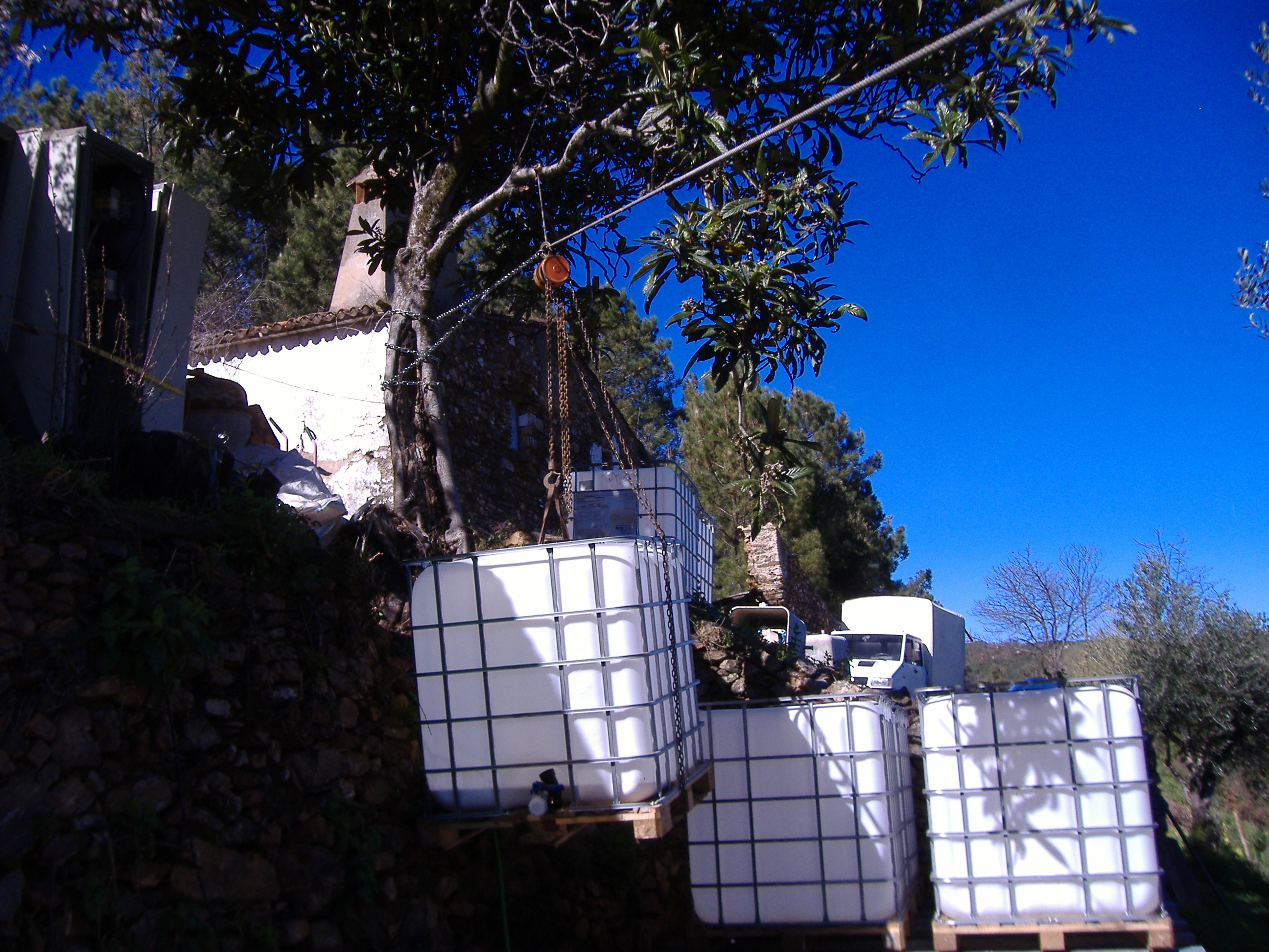

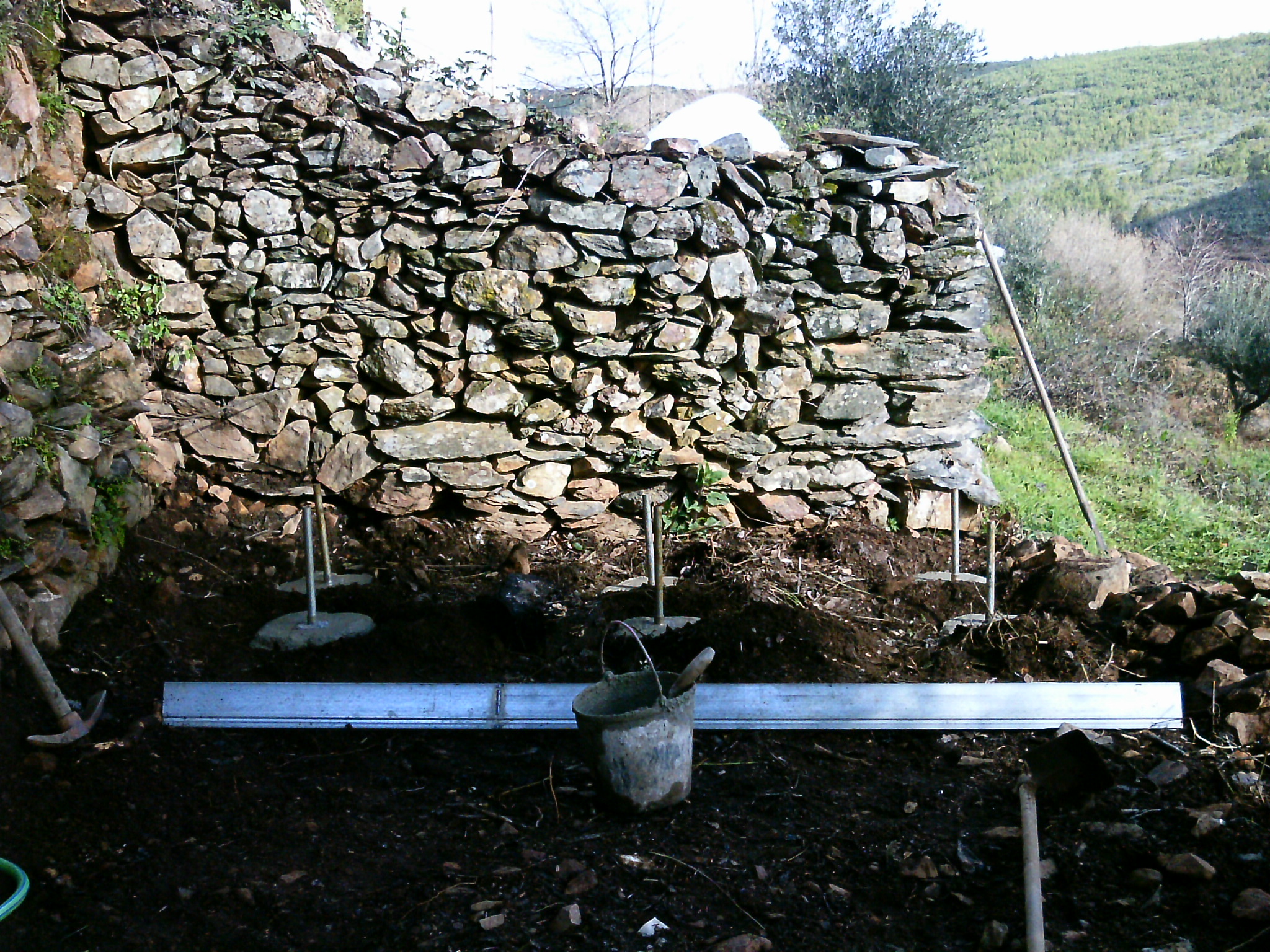

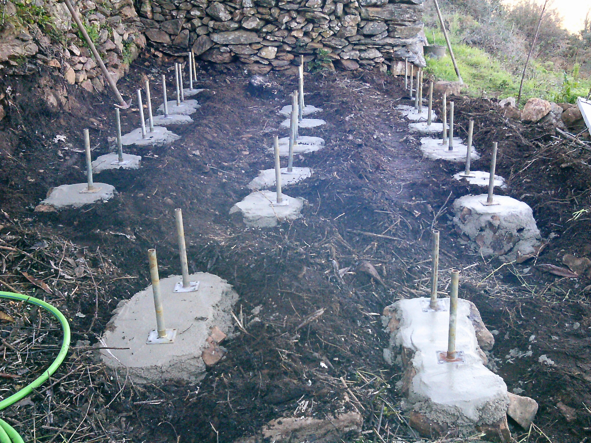

Construção :
- Foi escolhido um socalco abaixo da cota da habitação, num canto entre duas paredes e no comprimento virado a sul.
- Preparação do terreno , foi limpo de matos e silvas e nivelado o mais possivel
- Sapatas , devido ao peso final de todo o equipamento cheio ser superior a 7 Toneladas , foram feitas 31 sapatas com betão e pedra
- Suportes, foram colocadas vigas de ferro galvanizado ( cada deposito apoia em 3 vigas ) sobre suportes com parafusos e porcas para nivelamento
- Depósitos- Foram içados com guinchos de correntes e colocados nos seus locais finais.
- A seguir , será construido o canal de evapotranspiração.
Ficam as fotos:

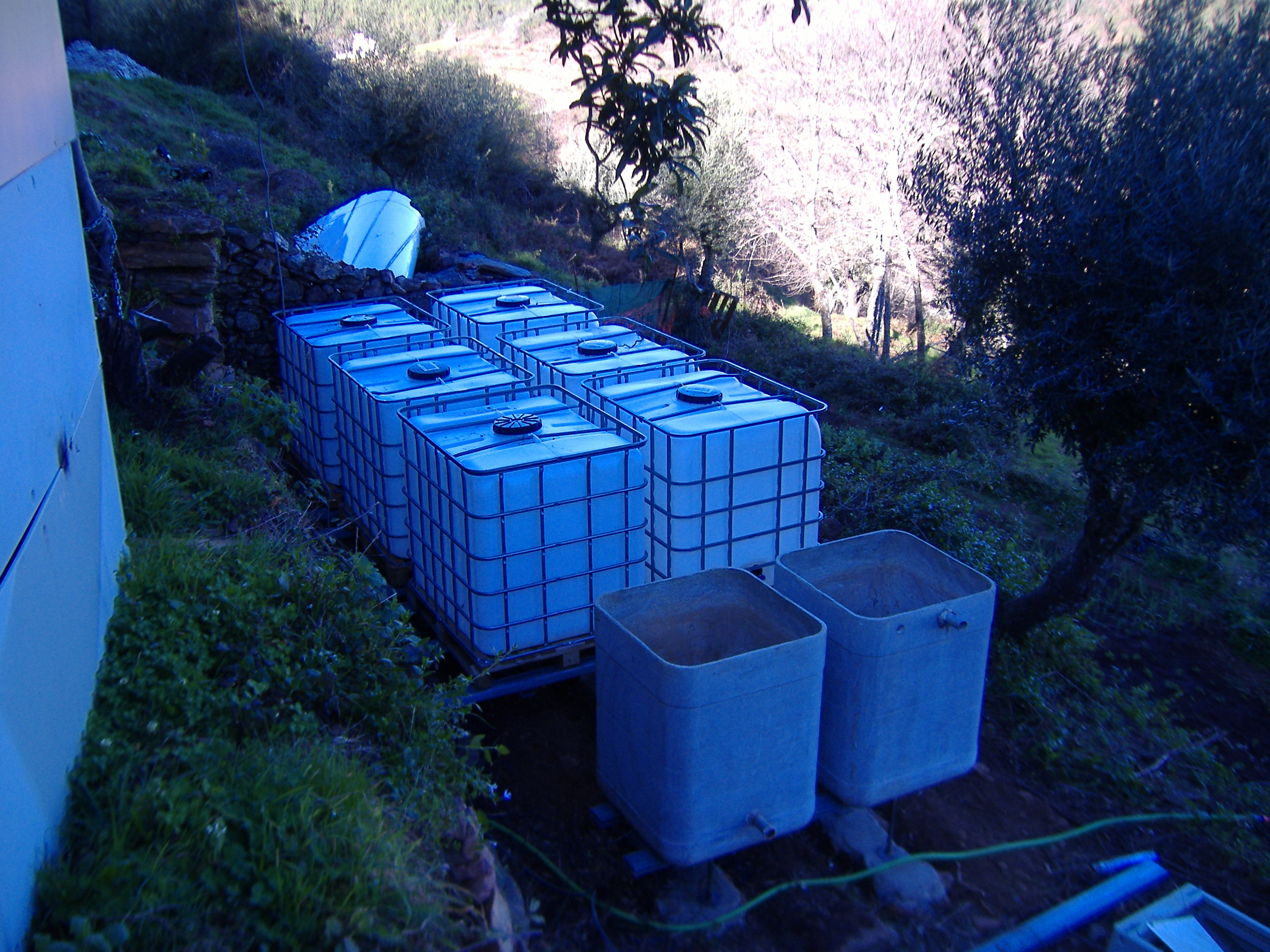

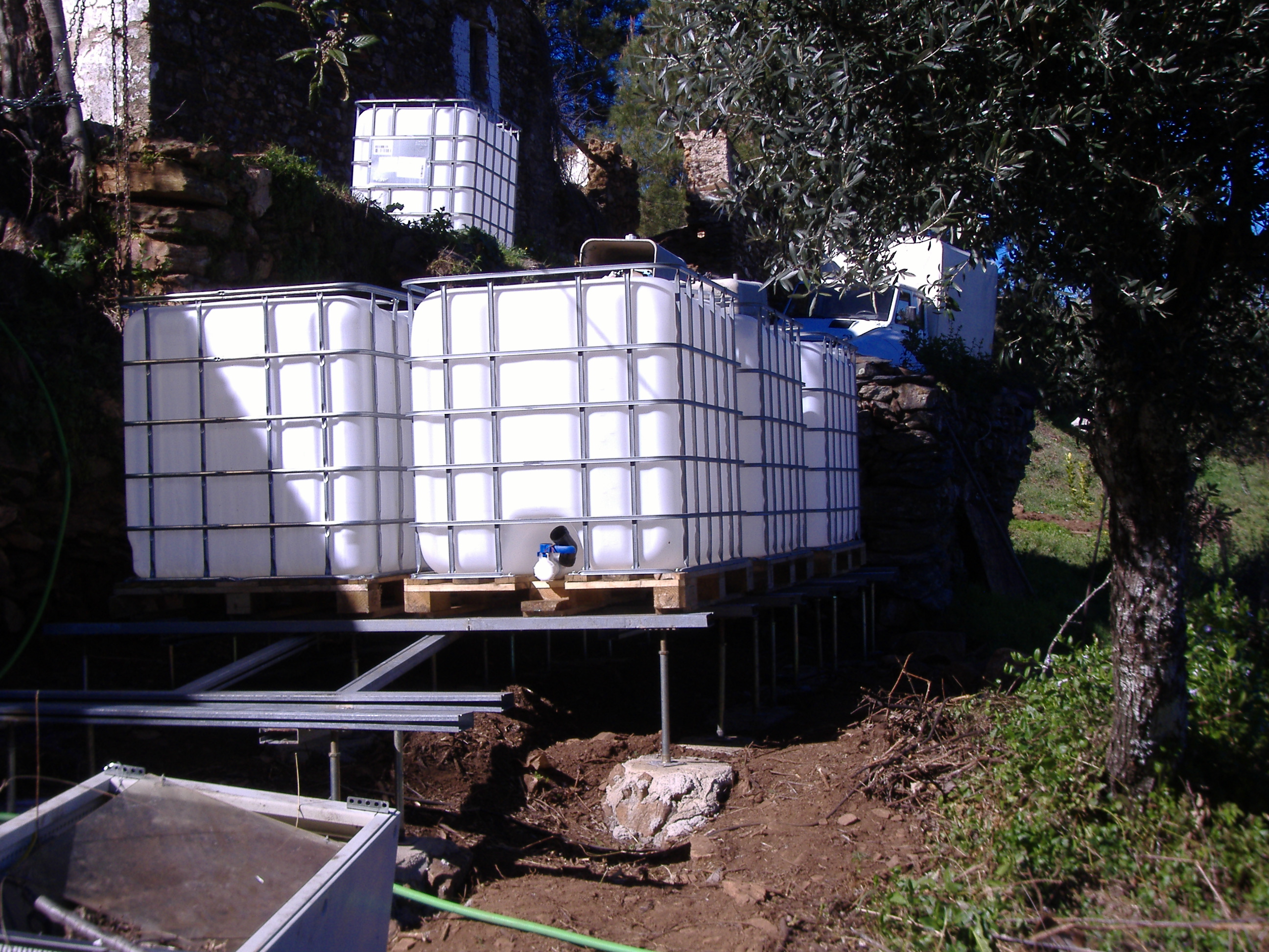

Mais fotos:
