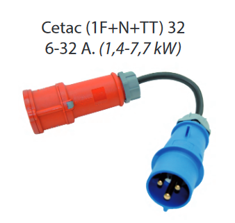

Eu uso o EVSE trifásico portátil da Efimarket mas acho que o adaptador que a efimarket vende para as fichas azuis só liga 1 das fases. Será que é possível altera-lo e ligar 2 fases para carregar a 20%/h?

Em relação aos adaptadores da Efimarket conduzem 1 das 3 fases:
F1 (red) ---------> (blue) F1
F2 (red) --- X --->
F3 (red) --- X --->
Mesmo que a fase F1 tenha 32A, o carregador do carro só aceita 16A como refere o Volt, logo não serve.
