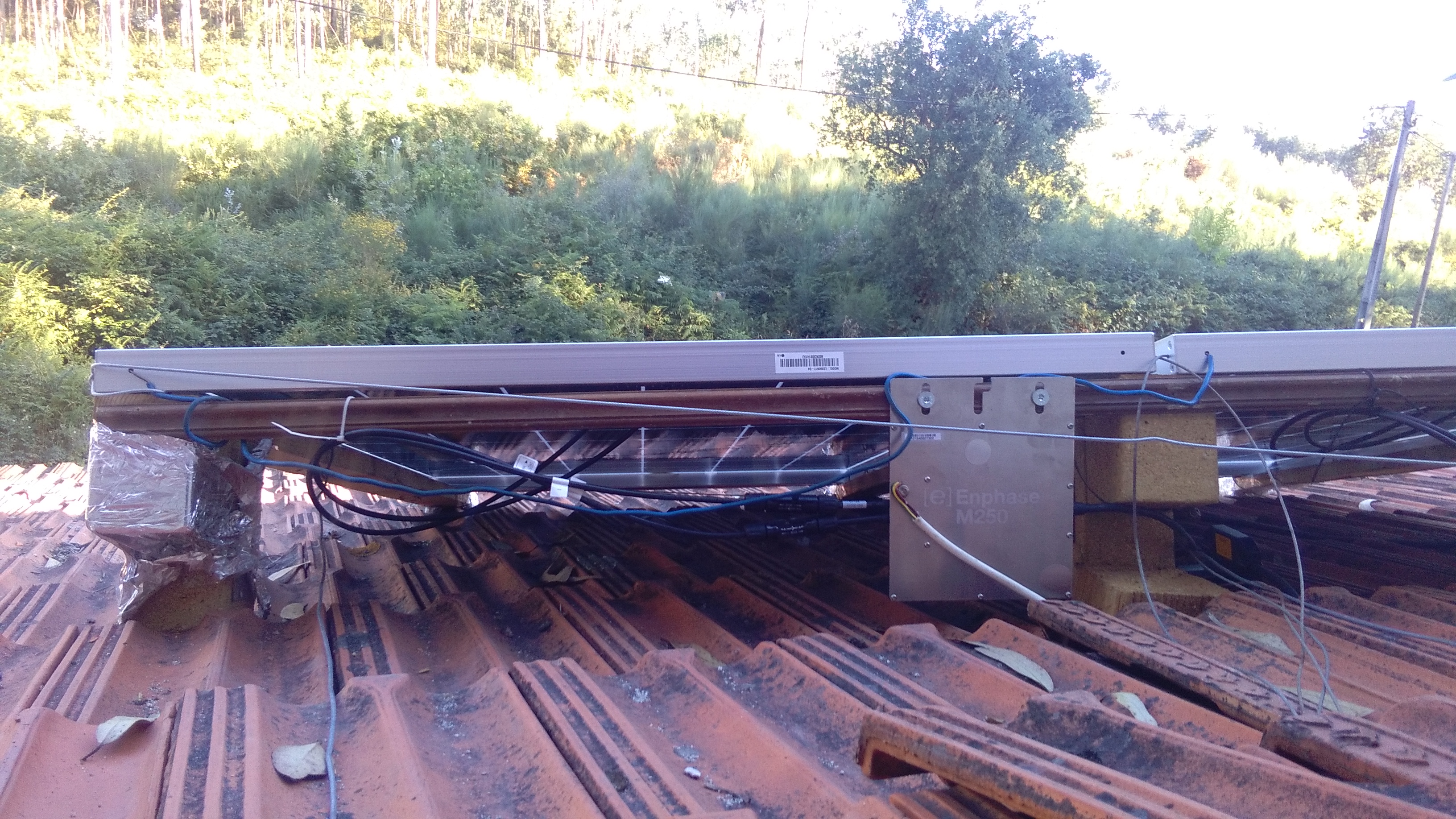

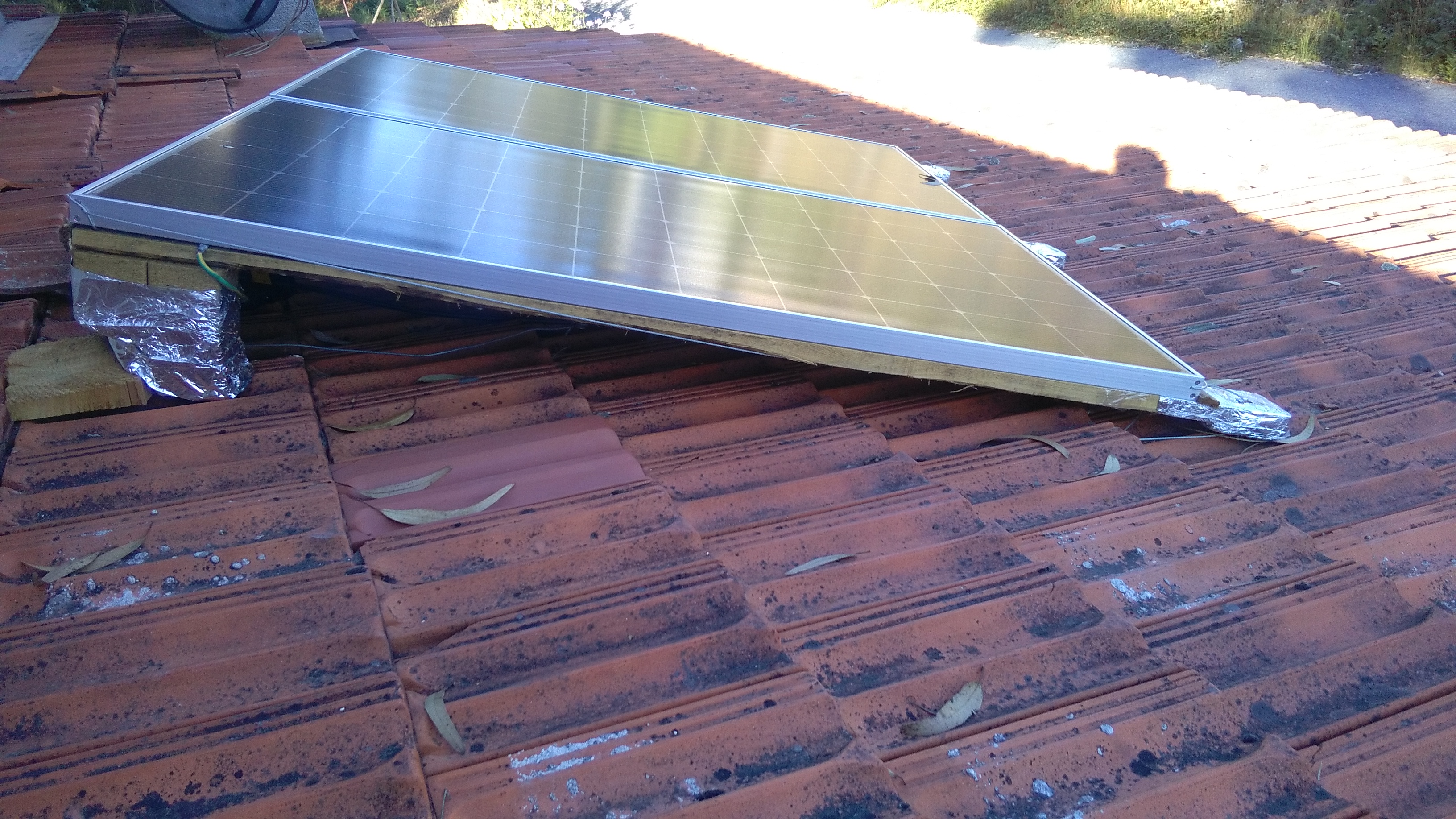

Como prometi aqui estão algumas imagens do meu brinquedo
Neste momento esta provisório como podem ver pelas imagens esta colocado em cima de barras de madeira devidamente aparafusadas os painéis todo isto ligado por cabos d aço as bigas da casa .
Todo isto ligado através de um cabo 3g 2.5mm a um disjuntor que por sua vês liga directamente quadro eléctrico .
certo( Quintas 2 ) que apostei em alguma qualidade fica mais caro mas recompensa ,fica falta ditas baterias da enphase
prata colocada na madeira ´so para enganar mais destraidos :lol: :lol: :lol:

Sei que ainda é uma instalação provisória, mas vê se agarras isso bem antes de vir o inverno - parece estar só apoiado sobre o telhado (?).
Pensava que os novos Enphase já não precisavam de ligação à terra mas parece que tens ligado à terra, é isso?
Cumprimentos,
Quintas2

boas Quintas2
bem como referi post acima paineis estão ligado por cabos d aço as bigas da casa logo não a grande problema com vento que tem estado
agora se aparece tempestade repentina não m vão faltar telhar partidas , :lol: :lol: :lol: :lol:
sim enphase tem ligação a terra neste momento tenho todo com ligação fio terra provisorio
espero no mes de agosto colocar meu brinquedo no local correto ai sim com estrutura de ultima geração :lol: :lol:
