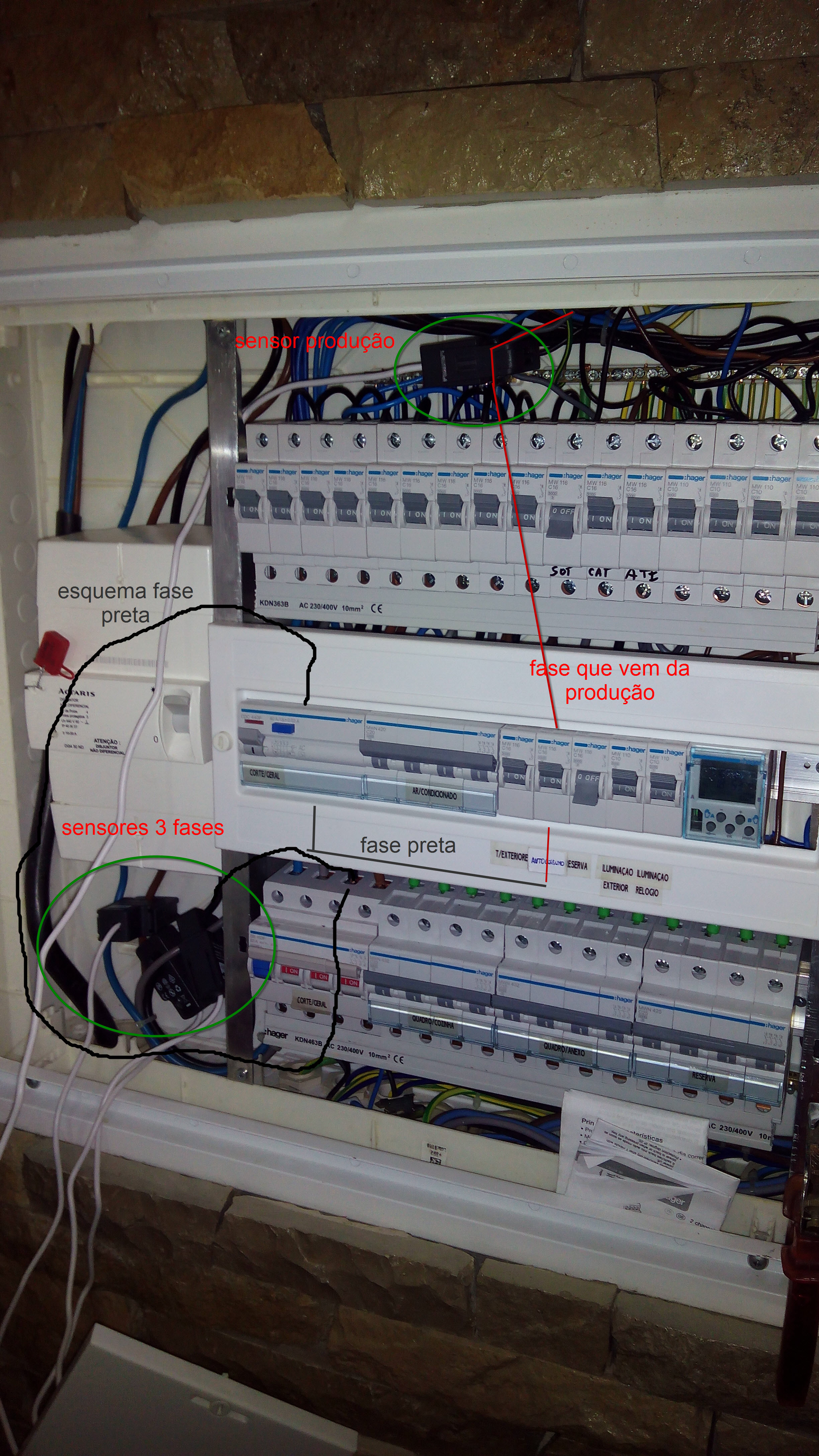

Anexo esquema do quadro eléctrico e de como coloquei os sensores...

Mais duas fotos com o pormenor dos sensores

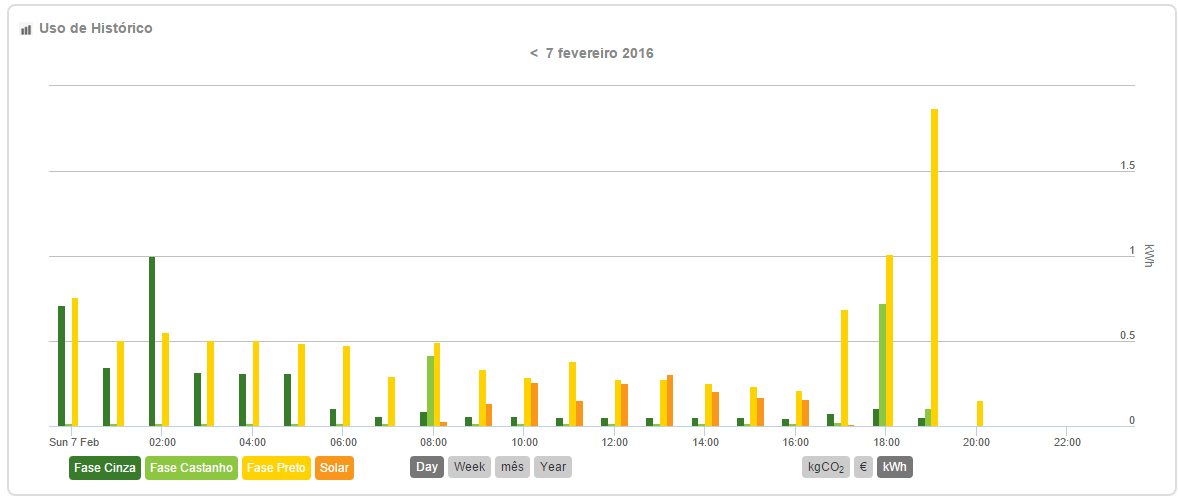

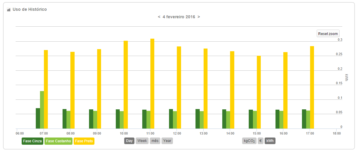

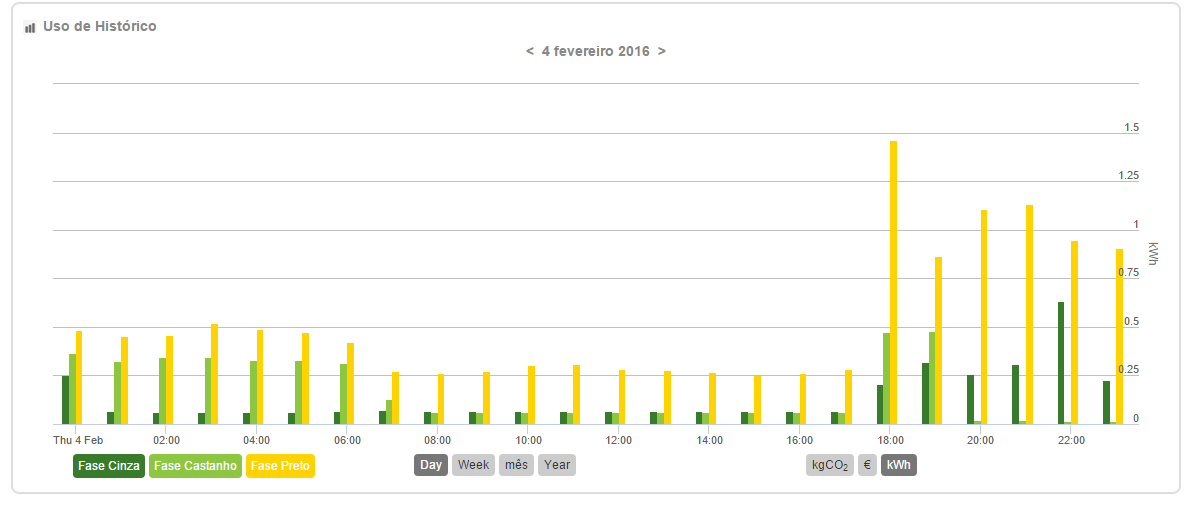

Agora dois diagramas de carga, no dia 4 de Fevereiro somente com 3 sensores nas 3 fases de entrada no quadro.
Pormenor:
turnip
Mensagens: 36
Registado: sábado fev 06, 2016 7:19 pm
Re: Medidor Efergy Engage Hub (consumo trifasico + Solar monofasico)
Mensagem por turnip »

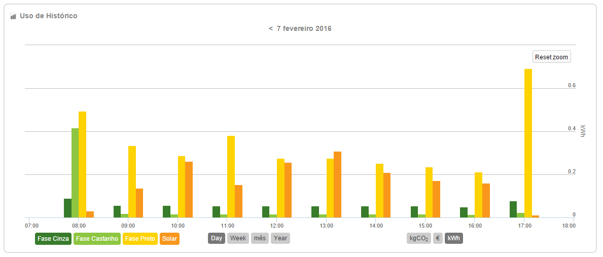

No dia 7 (hoje) com colocação de mais um sensor no cabo que vem da produção (autoconsumo 500w).
Pormenor das horas de produção
A produção está ligada à fase preta (a amarelo no gráfico)
