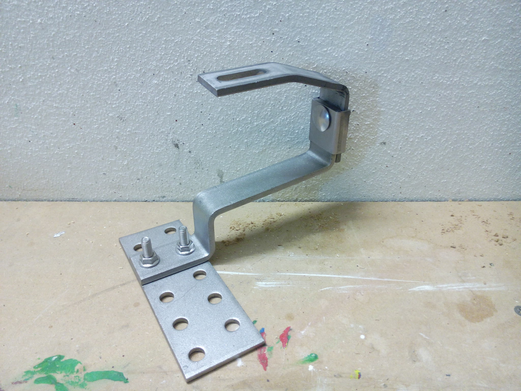

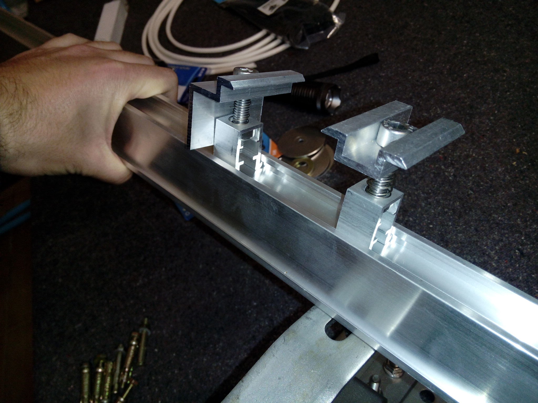

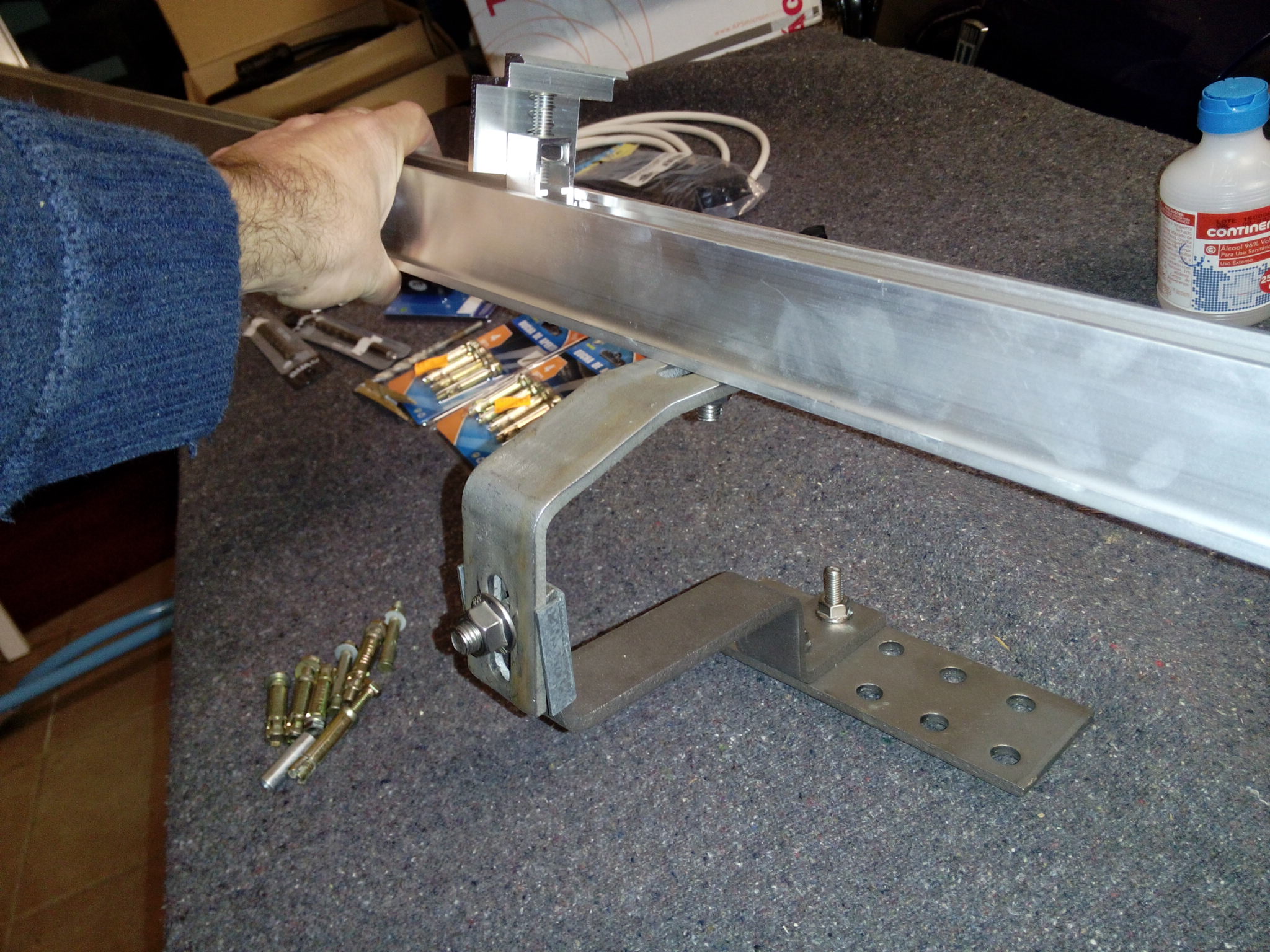

algumas fotos do material
salva telhas
salva telhas
fixação dos painéis
fixação dos painéis

mais algumas fotos
fixação inversor
fixação inversor
salva telhas com 6mm espessura

Os micro inversores geralmente são presos nos painéis ou na estrutura onde fixas os painéis, agora nesse não estou a ver nenhuma peça de fixação (pode ser da foto).
