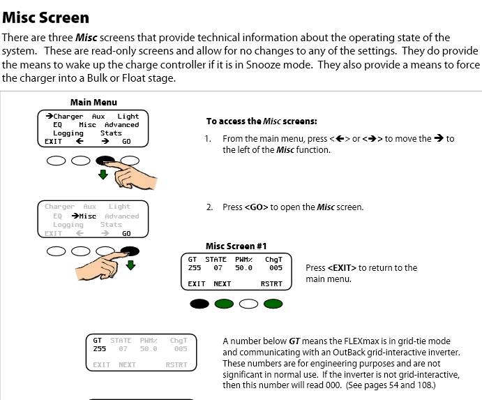

Eu já fui ver esta instalação antes de ele ter mudado os cabos e tentamos varias ligações, desligamos metade dos painéis, ligamos em serie, em paralelo e o sistema dá sempre metade do que devia. Na ligação em serie há saída dos painéis tínhamos 116V e ao ligar o Flex ele mostrava pouco mais de 50V.
Quando cheguei a casa fui dar uma vista de olhos pelo manual e ele tem uma opção em que coloca o Flexmax em grid-tie mode ver foto.
Que é suposto dividir a carga pelas bateria e pelo inversor para venda há rede.
De facto aquele numero 255 debaixo do GT está lá presente quando devia ser 000 e não desaparece mesmo colocando as opções de fabrica.
Re: Sistema OFF Grid 1250w - Outback Flexmax 80 --- 30 A??
Não é importante esse numero se o controlador estiver Non GT, o meu também está com o valor 255 e funciona corretamente.
Ve o valor PWM no mesmo menu que deve estar acima de 95%, o meu está a 98%
