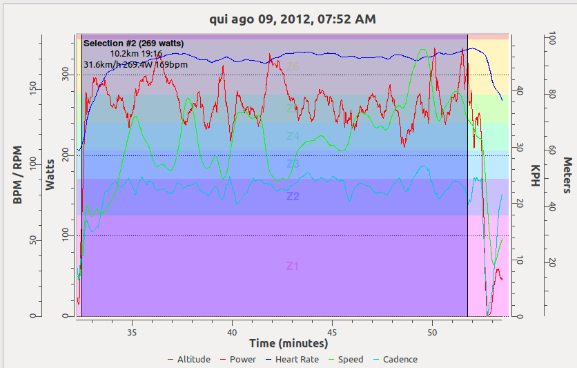

Creio que você esta falando da potencia efetiva medida por aparelhos que indicam a potencia das pedaladas do condutor... e nesse sentindo fazem uma relação com os batimentos cardíacos e neste caso a frequência é em minutos e não em horas.

gGlaucio Escreveu: Creio que você esta falando da potencia efetiva medida por aparelhos que indicam a potencia das pedaladas do condutor... e nesse sentindo fazem uma relação com os batimentos cardíacos e neste caso a frequência é em minutos e não em horas.
Na altura foi medido num aparelho que mede a potência da pedalada, exacto. Mas potência da pedalada, potência do gerador, etc etc, é tudo a mesma coisa. Se queremos uma determinada potência dum lado, temos que a fornecer do outro.
Imaginando que eu tenho um gerador de 1000W às 280 rpm (valor imaginário), e monto uma desmultiplicação de 4 para um, para ter essas 280 rpm no eixo do gerador com 70 rpm nos pedais da bicicleta... Tenho que produzir 1000W de potência na pedalada (ou mais) para conseguir que o gerador rode às rpm desejadas.
E só ficando 1 hora a pedalar a 1000W de potência é que produzo 1KWh...

O que eu quero dizer é que frequência cardíaca naturalmente é dada em batidas por minuto mão é mesmo?
Logo a potência da pedalada também é medida nesta na mesma frequência,ou seja em W/ minuto pra você pra você ter esta relação direta, sem a necessidade de outros caculos.
(preste atenção nas tabelas que acompanham estes aparelhos)
Veja que a Frequência cardíaca e a potencia esta para o tempo em minutos. Se for desta forma mesmo com eu penso, então eu tenho potencia de sobra para conseguir até mais do que pretendo, se eu tivesse dinheiro pra investir em uma máquina com esta capacidade. Posso estar errado, mas a lógica me parece esta.
Viu meu problema? Tem alguma ideia?

Ah, já percebi o ponto de vista. Mas creio que está errado, infelizmente.
Passo a explicar:
- Em primeiro lugar, vamos tirar deste raciocínio a frequência cardíaca. Não nos influencia neste caso.
- O que nós queremos gerar (a pedalar) e armazenar (numa bateria) é a energia, que pode ser expressa em KWh, Ah ou mAh, Joules, calorias ou kilo calorias, etc etc...
- Relativamente à potência, ela influencia o tempo que demoramos, e não o contrário. É uma variável 'instantânea' (pode ser expressa em Watts ou Kilo Watts, cavalos-vapor, etc).
Ou seja, para armazenar uma certa quantidade de energia na forma de electricidade (neste caso, 1 KWh numa bateria), nós precisamos de fornecer essa mesma energia noutra forma (neste caso, 1 KWh a pedalar).
E ainda só estamos a falar de energia. Simplificando, 1 KWh dum lado gera 1 KWh do outro.
A potência entra no tempo que demoramos a gerar essa energia. Se fornecermos essa energia (a pedalar) com mais potência, demoramos menos tempo. Se for com menos potência, demoramos mais.
No meu caso, para gerar 1 KWh a pedalar, teria que ser com potências muito baixas (150-200W??), indo por isso demorar entre 5 a quase 7 horas... Para fornecer essa energia em menos tempo teria que aplicar mais potência, e não tenho músculos para isso. :D
Um ciclista 'de elite', a confirmar-se que têm uma potência aeróbia de 400W, demoraria duas horas e meia a gerar essa energia (a mesma energia, aplicando mais potência, é gerada em menos tempo).
Espero ajudar ;-)
